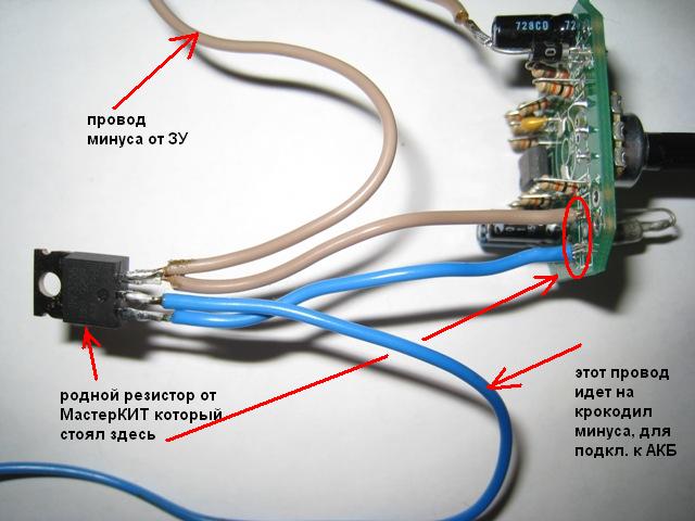

Вот небольшой отчетец по модернизации моего зарядного устройства (ЗУ), может кому пригодиться Smile
На моем ЗУ есть только регулировка по напряжению, что не очень удобно в использовании сего прибора.
решил сделать регулировку по силе тока Smile
для этого потребовалось приобрести в магазине радиодеталей несколько деталей (на все это ушло 250 рэ ) Smile, а именно:
- набор мастер КИТ BM4511 (регулятор яркости ламп 50А 12В)
- стабилитрон КС512А (на 12 вольт)
- диод 1N4007
- резистор на 3,9 КОм 0,125 В
ну и немного сноровки Smile
теперь у меня есть регулировка по силе тока на моем ЗУ supercool
во всем этом мне помог Роман Торопов, без его помощи я бы не справился, спасибо ему Drinks or Beer
Описание: сюда впаиваем стабилитрон КС512А1
Размер файла: 76.36 KB
Просмотрено: 209 раз(а)
Описание: сюда нужно впаять диод 1N4007 на него будет подаваться + от ЗУ, этот плюс с ЗУ нужно подключить отводом к проводу который идет на плюсовой крокодил для подкл. к АКБ
Размер файла: 79.56 KB
Просмотрено: 200 раз(а)
Описание: вместо родного резистора впаиваем наш резистор на 3,9 КОм 0,125 В
Размер файла: 44.06 KB
Просмотрено: 243 раз(а)
Описание: подключение проводов от ЗУ
Размер файла: 45.65 KB
Роман Торопов ©
link878
стабилитрон надо было всётаки КС512А1 (маленький стеклянный)
этот у тя вот-вот замкнётся контактами ...
на последней картинке "родной резистор" hehe вообщето это полевой транзистор ...
А в целом не плохо, для человека который даж не различает транзистор от резистора ...
