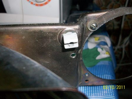

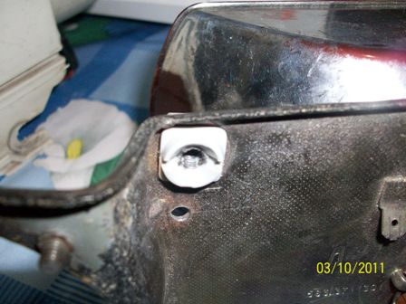

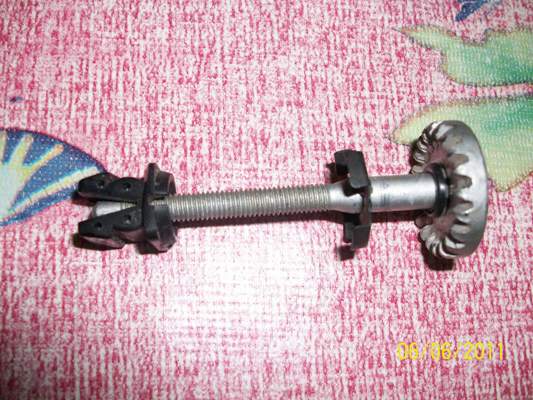

Как и обещал.
Нарезаем резьбу м3 на регулировочных винтах.
Далее вкручиваем их в фару и одеваем шайбы.
Вытаскиваем пластиковые крепления.
Одеваем планку с модулями ближнего и дальнего света.
С верху одеваем еще одну шайбу, далее пружину, и еще одну шайбу, и закручиваем весь этот бутерброд.
Желательно за контрагаить. И зафиксировать анаэробным герметиком. Я суперклеем капнул сверху на резьбу.
Вот фотки.
Если будут вопросы, отвечу.

Пластмассовые штуки сделаны не просто так. Твой метод был бы хорош, если бы станина передвигалась строго перпендикулярно регулировочным ручкам, это не так, поэтому у тебя либо все перекосится, либо вообще не будет работать регулировка.

для этого стоит пружина, по-моему тарельчатую ставил!.

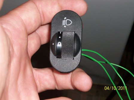

Колесиком от шнивы, на столе соединял - все отлично работает.

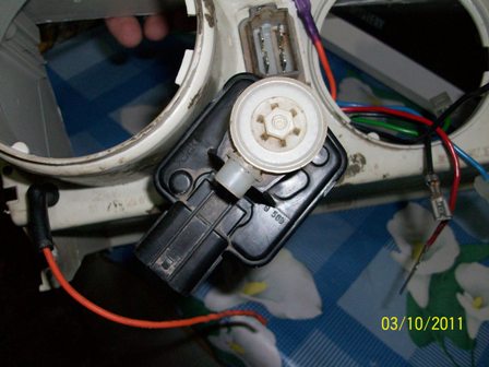

ВиталийЖ писал(а):От приоры у меня тоже лежат, тоже хотел их установить, но их нужно ставить внутрь фары,
приоро снаружи как раз нужно.
калиновкски изнутри
ВиталийЖ
Сообщения: 812
Откуда: Самара
Авто: PRIORA 21723-01-033 белая
Glan писал(а):ВиталийЖ писал(а):От приоры у меня тоже лежат, тоже хотел их установить, но их нужно ставить внутрь фары,
калиновкски изнутри

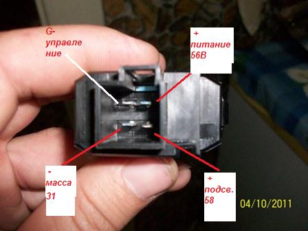

Можно фото? По распиновке чуть позже.

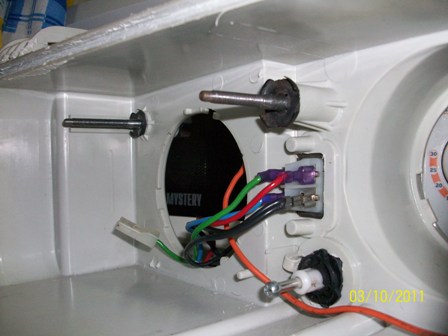

А вот и мои подоспели
| 100_1407.JPG |
42.66 KB |
343 раз(а) |
| 100_1400.JPG |
47.55 KB |
356 раз(а) |

+ и минус на сами корректоры можно подать откуда попало?
ВиталийЖ
Сообщения: 812
Откуда: Самара
Glan писал(а):+ и минус на сами корректоры можно подать откуда попало?
Ну да. На столе я от колесика до мотора вел 3 провода и 2 к акуму. на машине я думаю можно от ближнего запитать возле фары, хотя х.з. может быть разница напряжений на + мотора и колесика - будет некорректно работать. Наверное лучше протащить 3 провода из салона к левой фаре, а от нее к правой.
