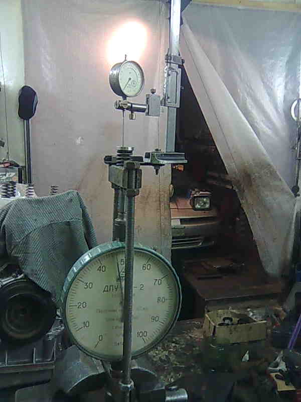

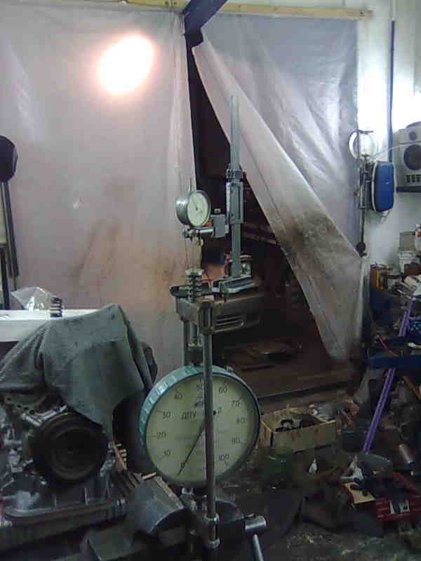

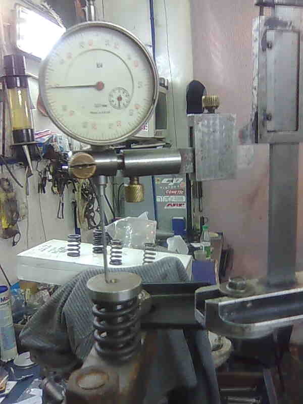

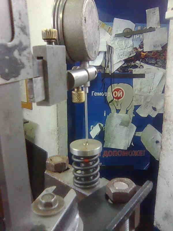

Да, а я на самом деле слышал о том что замена пружин на жопель - это все тупость и развод, и все от незнания. Все боевые моторы работают на сток пружинах, а лучшие образцы - даже на сток клопах.
сайгон
Да то то и оно что если брать ино пружину , то БМВ(м50-52) работает с ее прогресивным шагом куда правильней чем опель. Ты помнишь я ссылку на фото по голове давал. Так там черным по белому было видно , что до смыкания витков у БМВ больше мм оставалось .
Усилия сток ВАЗ за глаза, я когда не мерял думал выйти на 37 кг , а тут 49 при7 мм. Дальше конечно может быть что это усилие и не сильно увеличится, но факт остается 49 это не 34 кг против кольцевого форда. Пружины откровенно на нем г... при натяге 5 мм 11-12 кг а + 5мм всего 18-21кг, + 10мм 31-34 кг и все! Тонкие и никакие по хакам. Вал на нем стоит под 12мм и обладатель ждет прихода когда пружина и 100 не отрабатывает как надо.
Надо продолжать мерять. Единственное обьяснение опелевским пружинам это то что они могут отработать 12 мм а ВАЗ мне сдается после 10 мм сдаст позиции(по ходу я имею ввиду). Дальше пойдет виток к витку.
Как то так. Что думаете?
(фото прилагаются, Серж глянь на усилие под 50 кг это твои красные пружины при 7мм)
С ув. Сайгон
С усилием понятно, а что, например, с преднатягом пружин на БМВ и опель? Он везде одинаковый? До какого предела преднатяг вазовских пружин можно уменьшить?
