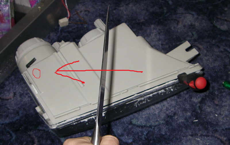

По поводу дырки внизу фото.
ПО мне так достаточно удачное место гдавное слишком близко к ушку не пропиливать а 2 см отступить
Описание: Дырку тут прорезал.

Realmatroskin
в дырке главное чтобы провод пропущенный через неё. не мешал регулировкам и работе гидрокорректора.
Если не получиться там сделать дырку, то я бы сделал в круглой части снизу. Через крышку считаю адским колхозом...
