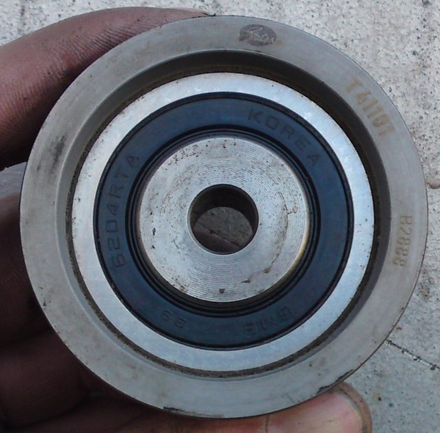

Siers. писал(а):А то юзаю ролики Gates... пробег совсем нечего.. опорный ролик уже 1 раз менял... А сейчас уже оба завыли и громка так зашуршали... Не доволен Gates очень nea
Не знаю какие у вас там ролики в комплектах.Вот мой ролик из комплекта Gates.пробег 18ткм пока. состояние акуенное,ни люфтов, ни шуршаний

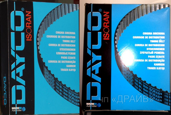

и опять про dayco. В сети попались вот такие на вид одинаковые упаковки dayco. Но на одной по-русски
клиновые ремнМ, на второй
зубчатый ремень. Что есть оригинал?

Покупал Дайко ремень в проверенном магазине.
Маркировка 136RP+254H
Коробка как на фото справа.
