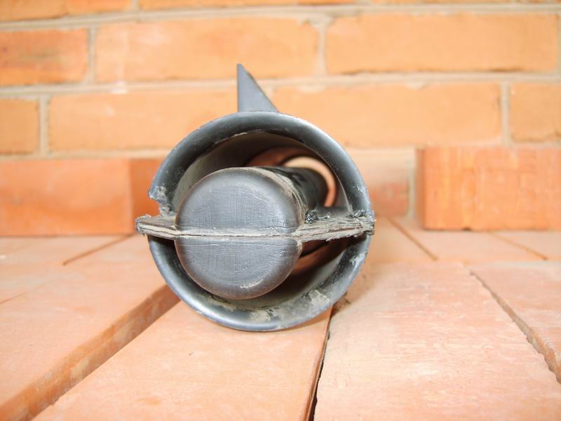

Нашёл тему про удаление заборника на лк.форуме, ну и у себя снял его резиновое колено за 2 минуты. Движок крутится легче, меньше шума, т.е. дышать легче стало движку. Защиту от дождя, думаю гофру из фольги как на 2114 вставить.
Вот и причина облегчения, был заборник с затычкой в половину диаметра, а может и больше половины.
Ограничитель мощности нам ваз подсуетил?? спасибо мне не надо, надо было раньше проверить что там впендюрино конструкторами.

Субъективно, на уровне жопомера?
Не показатель...
Хотя конечно факт уменьшения диаметра воздухозаборника имеется.

Эти ваши "выйгрыши" на уровне чуток засоренного воздушного фильтра.
А вообще-то это противошумовой элемент и потерь он вносит совсем немного, как и сам шланг, а вот шуметь авто будет сильнее т.к шум на впуске в ДВС немного то и ниже чем на выпуске....

У меня вот тише стал звук от движка, на 3000 об. совсем неслышно теперь.
Пля, щас набегут теоретики и начнут требовать замеров на стэнде мощностном
Artecom писал(а):Субъективно
Сними колено резиновое, две минуты делов, поезди пару дней. На твоём движке жопомер афигеет от эффекта.

Всем неверящим, нашёл результат испытаний матиза, лишняя деталь
www.zr.ru/a/250109/
МЕхалыч
Да, у всех. Достаточно снять резиновое колено от корпуса фильтра к этому приёмнику, на 1.4 двигателе.

Насколько я понял если для 16вэ это имеет хоть какой-то смысл, то для 8вэ это бесполезно, он тупо не возьмёт больше чем может

Есть одно у меня сомнение, ну то что насосные потери от всасывания уменьшатся понятно, а как быть с нарушением резонансных настроек впуска? Ведь максимум момента возникает на "низах" как раз от него (резонанса) т.е на определенных оборотах двигателя звуковая волна "заталкивает" воздух в цилиндр, а на других наооборот препятствует поступлению отсюда и "провалы" в кривой момента.
Труба - это резонатор (как у музыкального инструмента) и думаю что на ВАЗе конструктора подбирали настройки в БУ под данный впускной тракт и возможно изменив его не меняя калибровку БУ может только хуже стать, а может и нет просто максимум момента будет уже на других оборотах.....

Такой профиль трубы может работать по идее как реактивный, как у ракет. Так что Хз стоит ли что-то менять.

Резонатор этот смягчает колебания при всасывании воздуха в цилиндры(на малых оборотах), как любая затычка на впуске. Мне понравилась версия, что так евро-4 легче выполнить. Если предложить поставить резонатор в теме 'тюнинг', то пошлют очень далекоо.
Прошивка у меня с смягчёными оборотами до 2000. На заводской могут усилится толчки.
Если не пробовали отсоединить, то ненадо писать про ракетные технологии. их тут нет, это тупо тормоз быстрого всасывания воздуха.

выдержка с ЛКК:
Код:Но лично мне при первом взгляде на резонатор по аналогии сразу вспомнилось бутылочное горлышко, которое ограничивает наполняемость емкости. Развивая тему можно задать такой вопрос - если снятие резонатора бред, то зачем делают двигл на 16 кл.? Больше воздуха->больше топлива в камеру сгорания для создания оптимальной смеси -> больше отдача от двигателя. Только я не знаю, на 16 кл. стоит такая же байда... Если да, то по идее, на макс. оборотах на таком движке резонатор еще больше создает эффект "узкого бутылочного горлышка".
читая это вспомнил из детства открытый лично эксперимент, если налить в бутылку воды, и перевернуть ее то вода вытекает медленно. НО! Если создать в бутылке вращение воды вокруг вертикальной оси то создается эффект воронки, вода вытекает стремительно и быстро. Понятно что это из-за того что образуется в центре струи канал по которому заходит воздух внутрь бутылки. Так может не спроста вот этакой профиль этой штуки что в 1м посте.

Соглашусь, но с уточнением - не быстрого, а резкого (при резком нажатии на педаль газа и открытии дросселя)- + глушитель впускного шума.
Думаю эффект резкого разгона будет улучшен без него, но не более.
П.С.
Сопло ловаля - то что как раз и заузили с целью уменьшения потерь при истечении газа.

в теме на ЛКК даны вразумительные обоснования соклубником АНТ бессмысленности снятия этого девайса, мне они похожи на правду.
Основной мотив в том что пропускание клапанов на сток моторе сильно меньше сечений саржевого девайса. За сим смысла сняти вообще нет, хоть до дросселя все сними больше воздуха чем надо клапан не пропустит.
Тобишь смысл убирать вставку есть только на тюненых моторах (валики, ресивер и т.д.).
Мне вот интересно не результаты жопомера, а хотябы с БК (у кого есть) глянули, увеличивается потребление воздуха без вставки. Желательно это делать вставка есть, вынимаем все это время наблюдаем за цифрами на БК.
Т.к. многие пишут по результам жопомера приход есть, значит воздуха через ДМРВ должно больше проходить. Также желательно провести диагностику через ноут, проверив тоже самое на разных оборотах. Почему через ноут, насколько знаю диагностическое ПО позволяет четко задавать контроллеру держать требуемые обороты. Таким образом развеется миф о каких-то там приходах только в движении, некторые пишут об исчезании провалов при переходе с 1 на 2 и 2 на 3
