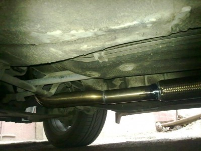

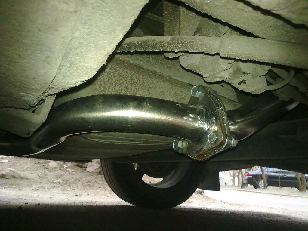

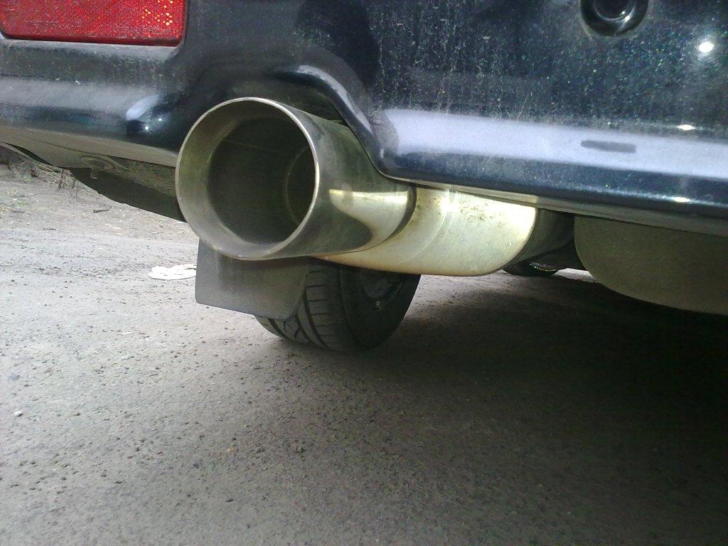

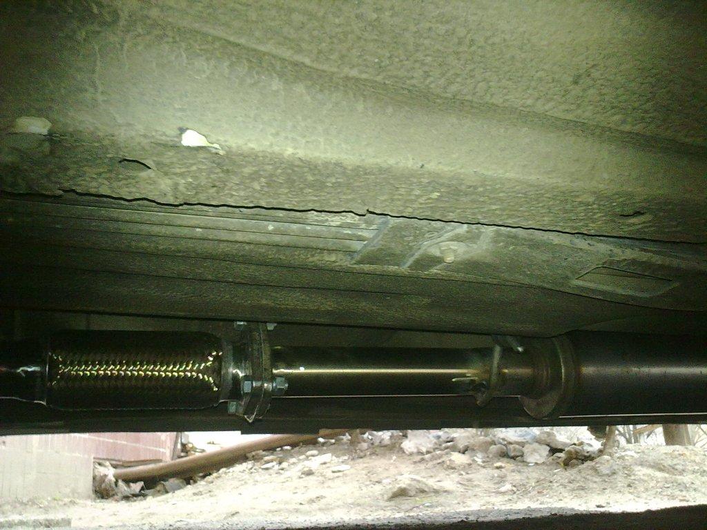

Решил похвастаться своей выпускной системой. Паук 4-2-1, все на 51-й трубе. Система полностью из нержа...
Вот пару фоток

И что, никто даже не покритикует?

Выглядит красиво, но на валах я думаю звук будет адовый))) Ибо он уже, достаточно резкий. Хотя смотря какие валы ещё...

Как рассчитывал выпуск ?

А какой могет быть приход от выхлопа на стоковом двигле? может какие то там 0,5-1 л.с. и дало, но попой его не слышно... по деньгам вышло дорого...400$
Зато надолго.

Kurd писал(а):А какой могет быть приход от выхлопа на стоковом двигле?
я думаю многие подтвердят, от установки длинного 4-2-1 паука, типа УСА, нуждин тим80, кубок лада чувствуется довольно заметный приход на 2000-3000 и на 4500-6000. От установки короткого 4-2-1 ничего не почувствовал

ГЫ-ГЫ писал(а):я думаю многие подтвердят, от установки длинного 4-2-1 паука, типа УСА, нуждин тим80, кубок лада чувствуется довольно заметный приход на 2000-3000 и на 4500-6000.
есть такое. Еще думаю у автора резонатор далеко отодвинут

Кайф в том что сделал и забыл

ГЫ-ГЫ писал(а):Kurd писал(а):А какой могет быть приход от выхлопа на стоковом двигле?
А что вы подразумеваете под коротким и длинным пауком 4-2-1? У меня короткий?

Kurd
длинный это когда соединение 2в1 находится практически под входом кулисы в кузов

Ого.... Я у нас таких и не встречал...А резонатор тогда куда лепить.?

От 4-1 прилично после 6ти чуйствуется

думаю с неплохим и вечным выхлопом

От ты тип)) Я тебя от всей души поздравляю с практически вечным выхлопом

хороший выхлоп, палы кинешь настроишся

Хотя выхлоп-это уже конечная стадия тюна движка.

и на стоковом маторе от правильного выхлопа приход ощутим, подрыв становится более выраженным, а насчёт почти вечного нержа выхлопа можно и поспорить, есть нержа жаростойкая и нет так вот последняя и году неходит.
