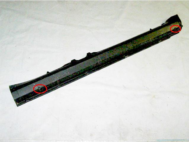

стрелки на порогах выдавлены для домкрата

Берешь досочку подкладываешь между днищем и домкратом,если боишься чет помять, если домкрат типа как заводской который в комплекте с машиной идет то на порогах есть стрелочка туда сеушь, а так под ланжерон любой домкрат и поднимаешь

Yak111, залесь, или просто глянь под авто, напротив где стрелочки на порогах, и напротив них, увидешь на днище, там усилиный метал, там он волной идет, см 10, туда и домкрать, а дошечку подставишь, вообще хорошо будет...

Gloom писал(а):че вы пристали со стрелочками, у автора 2001год, никаких порогов со стрелочками тогда не ставили.
2001 год, стрелочки имеются...

у меня нет пластиковых порогов. на порогах железных выдавлены углубления.

temych_p писал(а):на порогах железных выдавлены углубления.
Это наверное вмятины от падения с домкрата
дэф года 2011
Сообщения: 27215
Авто: Сид + ATV
Snejno 010 писал(а):Это наверное вмятины от падения с домкрата
Нет, и вправду есть такое

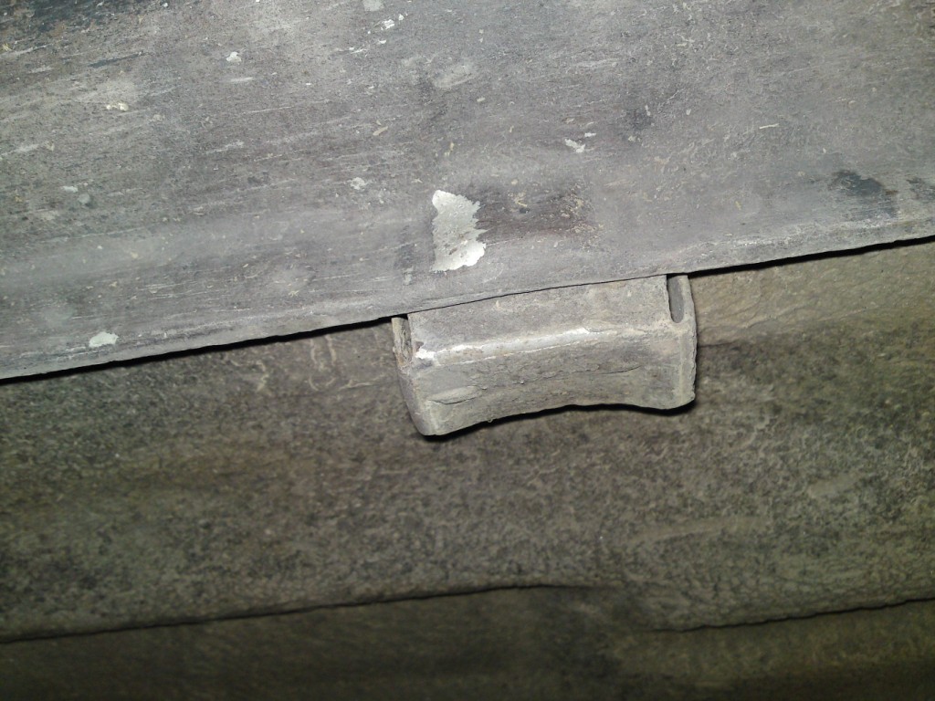

Не знаю где на 11х,но на моей по середине порога.
| DSC00585.JPG |
205.7 KB |
863 раз(а) |
дэф года 2011
Сообщения: 27215
Авто: Сид + ATV
nikolav писал(а):Не знаю где на 11х,но на моей по середине порога.
Это не поддомкратник а хер знает что. Попробуй на него штатный домкрат поставить

Пару раз пробывал,поднимает бочину целиком,но как то не очень устойчиво.Я подставляю домкрат сантиметров 10 от среза крыла на ребро.Домкрат у меня от нексии.
