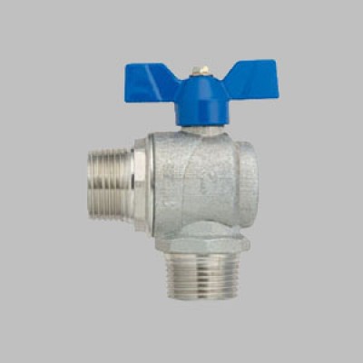

Г - образный водопроводный кран(папа-папа) под капот и вот оно счастье. только резьбу спилить не забудь оставь чуток только на кончиках чтоб хомуты не слезали.

matrechkin писал(а):Г - образный водопроводный кран(папа-папа) под капот и вот оно счастье. только резьбу спилить не забудь оставь чуток только на кончиках чтоб хомуты не слезали.
Ни уя не понял, нельзя ли по подробнее?
matrechkin
Сообщения: 128
Авто: 2107 1993гв
1 - покупаеш кран водопроводный шаровый кривой как буква г в хоз магазине. 100-200р
2 - береш напильник а лучьше бормашинку с камешком и спиливаеш резьбу в ноль . на концах оставляеш 2-3 витка.
3. полируеш шкуркой или той же бормашинкой со шкуркой.
4. покупаеш патрубки резиновые что к печке идут. Я брал 2 комлекта на всякий случай и хомуты.
5. подгоняеш подрезаеш патрубки по месту. кран встает в верхнюю дырку печки .с нижней тосол будет уходить .
6. все летом кран закрыл зимой открыл. зимой температуру регулируеш воздушной средней засонкой правее тепло левее холодно .
Кран что в печке не трогаем или вообще убираем если не лень.

В кране какие резьбы.Одна полдюйма,а вторая?
matrechkin
Сообщения: 128
Авто: 2107 1993гв
резьбы обе полдюйма и обе папа( это снаружи). кран типа италия написано . белый. Флажок шарика пластиковый на изгибе крашен серебрянкой.
когда точил обнаружилось что латунь. Может сфоткаю. но все разбирать лень.

matrechkin писал(а):резьбы обе полдюйма и обе папа( это снаружи). кран типа италия написано . белый. Флажок шарика пластиковый на изгибе крашен серебрянкой.
как-то мне Г-образные не попадались на глаза, а обычные (прямо поток) не подходят по размерам, уж и так и сяк крутитил... слишком длинные.
Хотелось бы фотку посмотреть, сделай если не трудно, ок?
пЫсы как вариант можно кран-тройник поставить, просто один выход заглушкой заглушить, такие в продаже есть, заглушки тоже есть.

OldFeld писал(а):Хотелось бы фотку посмотреть
| fi6773r104.jpg |
