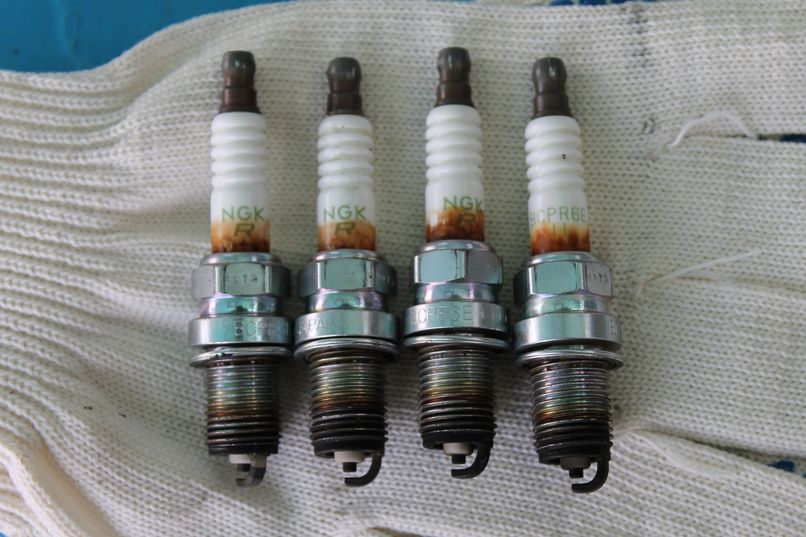

Постоянно пробивает свечи, на изоляторе следы вспышек. Двигатель троит, постоянные провалы. На последних NGK проехал 200 км. и пробило все 4 свечи. Не знаю где копать, грешу на модуль зажигания. Может напрасно?
| 233.jpg |
Вот последние свечи |
90.29 KB |
1104 раз(а) |

Свечи гуано!

coup16v писал(а):Свечи гуано!
fiash79, а обычные АУ17ДВРМ энгельсовские ставил? так же?

fiash79, а обычные АУ17ДВРМ энгельсовские ставил? так же?[/quote]
Нет не ставил, буду покупать АУ17ДВРМ

Поклонники японского гумуса утверждают, что это нормально, главное, чтобы буквы были иностраные.
fiash79 писал(а):буду покупать АУ17ДВРМ
С ними у меня такого не бывало, а с нгк - такая же картина была.

mr1 писал(а):Поклонники японского гумуса утверждают, что это нормально, главное, чтобы буквы были иностраные.
Нормально, это когда налёт коричневатый. Даже в буклетах производителей свечей об этом написано. А тут больше похоже действительно на пробивание.
Кстати, 4-я свеча не рабочая походу была, вся закопчённая. Из-за этого и троение скорее всего было. Т.е. либо свеча, либо ВВ, либо МЗ

Свечи NGK вечные, если не подделка. Я меняю свечи раз в 30тыщ. Дело может и в высоковольтных проводах, модуль не причем.

Цвет мертвецки белый. Это ненормально для любых свечей. Смесь бедная.
Что касаемо NGK - отличные свечи, 9 лет езжу только на них и никаких проблем.
fiash79, а не масло ли у тебя в свечных колодцах?

Насчёт мертвецки-белого не соглашусь. У меня такие же свечи были после 50т.км пробега. Пред. хозяин проехал на родных 50т.км. ИМХО, нормальный цвет, светло-серый. Просто качественный бенз. Лучше изолятора кирпичного цвета от ферроценов
НОBonus86 писал(а):Свечи NGK вечные, если не подделка.
serg_42 писал(а):NGK - отличные свечи, 9 лет езжу только на них
возможно, что стоит поменять свечи на другого производителя.. и пожалй провода махнуть... имхо

Поставил свечи АУ17ДВРМ, пока полет нормальный. Провода тоже новые.

Опять начала троить и даже двоить, свечи в порядке на этот раз. Такое ощущение, что отключаются одна или две свечи. Значит модуль зажигания. Как его проверить? Может ли МЗ убивать свечи? Пробег 117000 тыс. км.

fiash79 писал(а):Опять начала троить и даже двоить, свечи в порядке на этот раз. Такое ощущение, что отключаются одна или две свечи. Значит модуль зажигания. Как его проверить? Может ли МЗ убивать свечи? Пробег 117000 тыс. км.
попробуй заведомо исправный мз поставить, с исправной машины.

Ngk хорошие свечи ,если японки ,а не франция. На газу их на 50-60 хватает. Неисправный модуль обрубает по 2 горшка 1-4 2-3 если правильно помню. Модуль убить свечи не может ,а вот свечи с большим зазором убивают модуль легко.
умирающий МЗ обычно ипет моцк на прогретом двигателе. У тебя так?
Bonus86 писал(а):попробуй заведомо исправный мз поставить, с исправной машины.

в основном на прогретом двигателе, но бывает и на холодном

Если я правильно помню то в каком то номере За Рулем говорили что вот такой вот налет(на изоляторе) на свечах говорит об их НЕгерметичности.........Тоесь как сказали выше-свечи гуамно..У самого так же,тоже НГК стоят

я пробовал ставить разные свечи итог как у автора. мотор 2112 16кл.

Ромчик писал(а):такой вот налет(на изоляторе) на свечах говорит об их НЕгерметичности
Именно. Хотя япошки брешут, что это типа из за коронных разрядов.

автор у тебя поршня родные или 21124?

mr1 писал(а):Ромчик писал(а):такой вот налет(на изоляторе) на свечах говорит об их НЕгерметичности
откуда такая оформация?

Bonus86 писал(а):mr1 писал(а):Ромчик писал(а):такой вот налет(на изоляторе) на свечах говорит об их НЕгерметичности
Из цветных еппонских буклетов, которые тут уже упоминались.
Но я вам скажу так, если коронный разряд возникает, то он должен возникать на любых свечах, а тут я наблюдаю исключительную избирательность - у меня пробивает только NGK. Отсюда я делаю вывод - это не коронный разряд виноват, а узкоглазые косяки.

Bonus86 писал(а):у других таких проблем нет
Советую прочесть пост автора этой темы или хотя бы картинку посмотреть.
