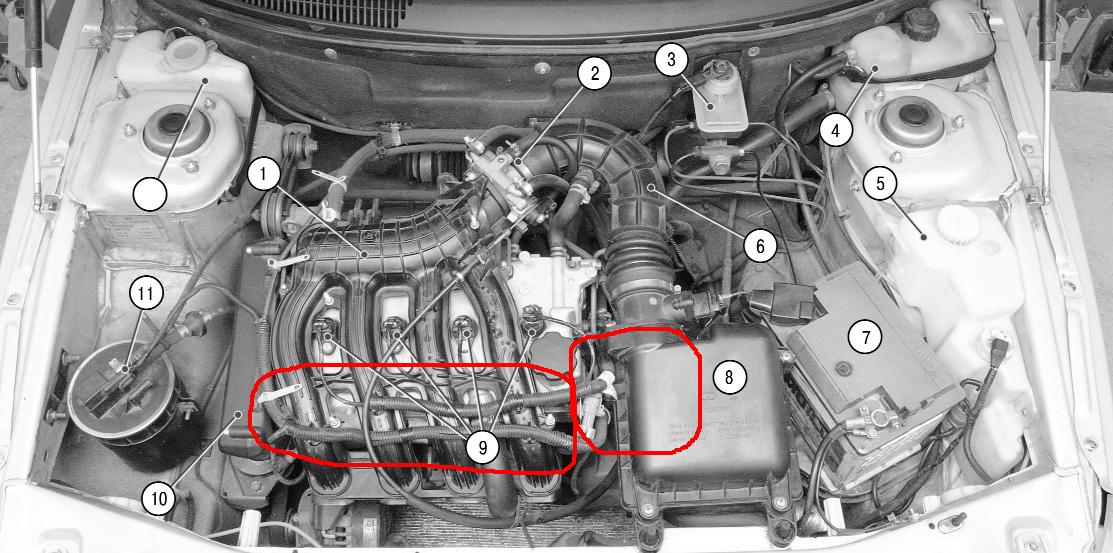

И вот полез в подкапотное пространство снял фильтр, начал смотреть с косы проводов катушек и увидел следующее провод управляющий с 1 катушки временами по ходу попадал на массу тут и вспомнил про ошибки 0300,0301, заизолировал. И дальше смотрю у форсунок тоже один провод перетерся, также был заизолирован. Вот думаю все точно нашел косяк, но нет дергалась снова cry . Уже начали опускаться руки, люди писали что им в сервисах половина датчиков меняли, катушки, форсунки, бензонасосы и т.д за что они тратили до 12тыс руб. и проблемы до сих пор не находились, но нет дальше читал форумы, будущая жена уже начинала ругаться типа только в машине ковыряюсь и на форумах сижу, а ей не уделяю внимания. В один день проверял разъемы всех датчиков, при заведенной машине дергал все провода. Особенно уделил внимание ДПКВ, разобрал разъем все отлично нет даже окислений. Потом снял датчик кислорода был закопченный весь, промыл его специальным очистителем Cramolin CONTACT CLEANER, так же помыл дмрв, очиститель принес с работы в магазе стоит от 300руб смотря какой балончик. И думаю проверю ка снова все провода под воздушным фильтром, снимаю воздухан распетрушиваю гофру и начал все провода тщательно проверять. И тут я увидел что провод идущий на датчик фаз, на датчик адсорбера, перетерлись. Снял декоративную накладку с двигателя и тут я тоже распетрушил обе говры. 1 идущая на катушки там тоже в одном месте перетерлись провода. 2 идущая на на датчик фаз, на датчик адсорбера, на дпкв. Тут я был в ужасе wwow провода идущии на датчик фаз были перетерты через каждые пару сантиметров, и на датчик адсорбера. Провода дпкв тоже наверное перетерлись бы, если не были в специальном кабеле. В этой гофре была грязь, пыль, перетертые места начали уже окисляться. Все окисления побрызгал Cramolin CONTACT CLEANER и заизолировал. Зачистил массу на катушках. Походу провода замыкали между собой. И вот оно счастье dns4 как уже 1,5 месяца не дергается машина тьфу тьфу тьфу. В отпуске хочу помыть форсы прошли 85тыс км почти. Для себя я подчеркнул, что машина не начинает тупить из-за одного дефекта, как следствие это уже пару дефектов проявлявшихся вместе. Выкладываю фотку на которой обведены места перетирания проводов, и под воздушным фильтром. При проверке давления в рампе, и при вытаскивании бензонасоса будьте Осторожны. Вот так я сохранил свои деньги, которые я мог у неопытных диагностов(сюда не относятся опытные диагносты, которых очень трудно найти) потратить очень много, меняя все датчики методом тыка. Думаю моя тема поможет кому нибудь Wink отчаявшимся в дерганиях 124 движка.

Чёт я не понял. Провода внутри гофры перетёртые?
dimann2
Декоративная крышка прижимает гофру к рессиверу и внутри гофры перетераются провода.

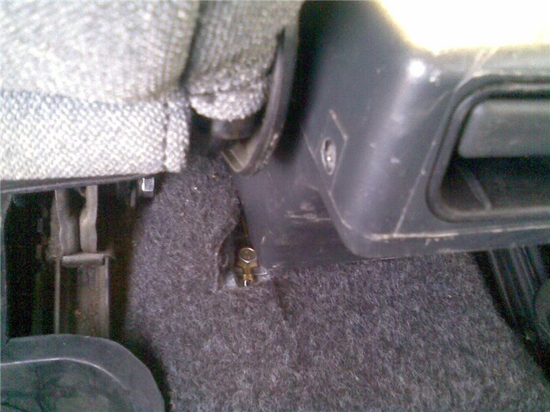

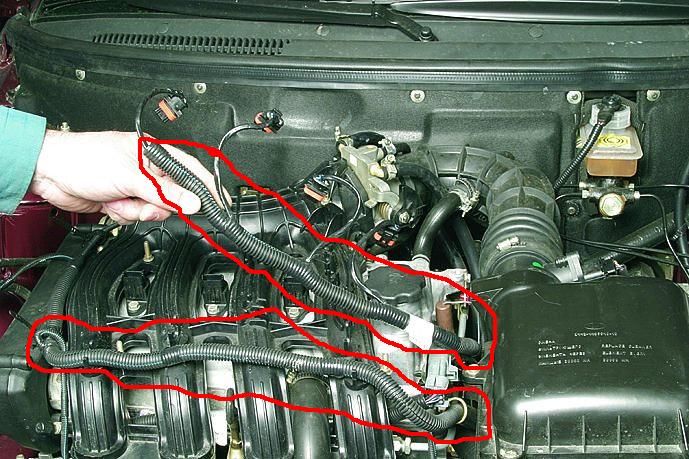

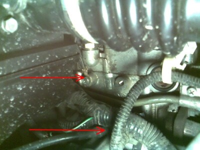

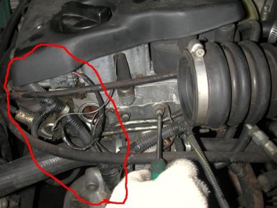

Скажу сразу фотки нашел в инете.
Нужна будет изолента. Для лучшего осмотра проводов и разъема лучше снять корпус воздушного фильтра. Ослабляем хомут и отсоединяем воздушный шланг от корпуса дмрв. Отсоединяем разъем от дмрв. Снимаем сам корпус.
Описание: Посмотрите массу бензонасоса.
Размер файла: 96.69 KB

Описание: Фотку не нашел 16кл 1,6 поэтому выкладываю 16кл 1,5. Распетрушиваем гофру как можно дальше и тщательно смотрим. На этой фотке нету разъема катушек. Когда будите смотреть на своей машине все будет понятно. Особенно смотрите если провода или разъем лежали н
Размер файла: 47.39 KB
Просмотрено: 1439 раз(а)
Описание: Зачищаем массу индивидуальных катушек и массу двигателя.
Размер файла: 84.86 KB
Просмотрено: 1044 раз(а)
Описание: Распетрушиваем гофру и смотрим провода.
Размер файла: 91.74 KB
Просмотрено: 1016 раз(а)
