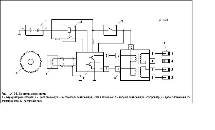

Спасиб за поддержку, народ частенько путается между старым модулем и новым, вот буквально вчера в соседней теме человек справшивал, чего ему ставить - модуль 2111- или модуль 2112-, при том что они ну никак не совместимы, т.е. даже физически из-за 4 и 3 контактов.
Zver_042
Сообщения: 16090
maximk
Дополню схемкой
| .JPG |
40.3 KB |
268 раз(а) |
ЮБА
Сообщения: 1564
Откуда: Москва САО
Авто: ВАЗ 21140 2005
Zver_042 писал(а):maximk
Дополню схемкой
У меня 4 провода на бош МЗ. Все типа правы.

Sprite писал(а):Должен ли Модуль зажигания 2112-3705010-02 быть соединён с массой своей задней металлической пластиной?
Прочел две страницы темы и удивлен!
Модуль зажигания ДОЛЖЕН сидеть своей пластиной на массе!
Да!В его колодке имеется и провод массы,но этот провод очень тонкий!!!
Даже в приведенной выше схемке видно,что ключевые транзисторы дают массу на катушки зажигания,а сопротивление этих катушек менее 0,5 Ом.
Ток через транзисторные ключи достигает 8 ампер.
Зачем же им грузить этот единственный черный провод модуля,если его пластина соединена внутри модуля с его шиной массы.
Аналогично и у коммутатора карбюраторных авто.
По плюсу конечно тоже идет такой же ток,но не менять же его на более толстый?!
А это потроха модуля и возможность его ремонта для умелых рук -
http://www.autoelectric.ru/advices/ignition/ignition.htm
Сдвоенным катушкам,как и бабине карбюраторных,масса не нужна.

Хм,я то про высоковольтную часть писал , а для низковольной модуля с ключами внутри действительно логичнее....
Ну с катушкой тут всё понятно(там и пластины нет)
С одной стороны можно согласится, все логично. С другой - при всем уважении, ну не совсем. Во-первых, действительно, масса эта не критична, т.е. у меня лично работал модуль в практически висящем положении, незакрепленный. Ну и сейчас он установлен на крашеном кронштейне и проехал я не мало уже так.
Далее, откуда сведения про 8 ампер?
Наконец, действительно, ток идет и по плюсу. С плюсом никто ничего не делает. Если бы была серьезная опасность повреждения проводов от тока - уже давно бы народ этим озаботился. Так нет же, ничего про такое не слышал. В итоге, модуль на массе это для успокоения души, по-большому счету.
