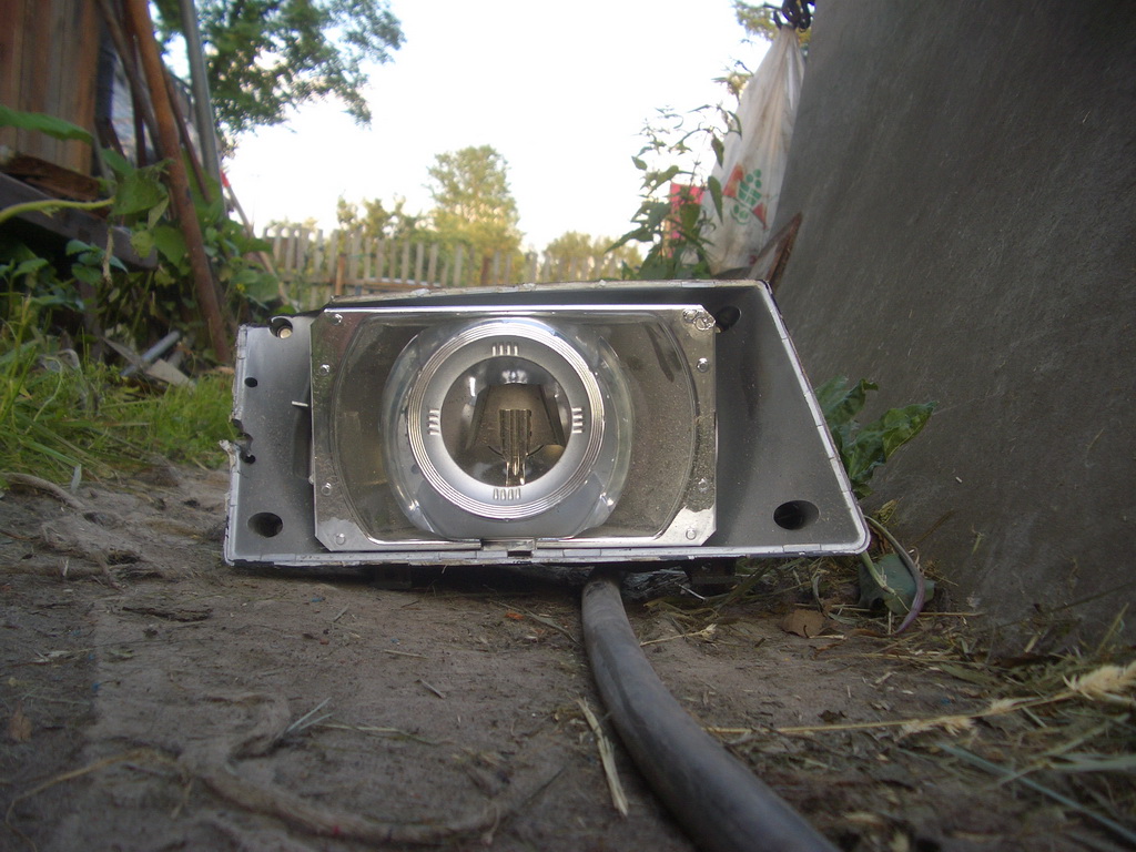

Откуда: Магнитогорск
ну шо усе готово шеф (с)
сначала было это
шторка
тут вместо соленоида моторчег
стекло
для установки нужна переходная пластина, можно конечно посадить на шпильки просверлив станину, но поскольку я хочу на этом остановица, решил сделать понадежнее, поэтому пластина и на болты крепежные трубки
ну и свет
фото с телефона поетому не передает реальной картины
все нравится, кроме одного, мерцающего блока розжига(((

по пластине с левой фарой все ок, а вот справа крепеж линзы тот который верхний ближе к стенке корпуса фары мешает направляющей станины в результате там даже нет трубки стоит только на болте, но все равно очень плотно, по хорошему там надо переносить дырку ближе к центру и гнуть болт иначе можно словить геммор с настройкой фары.
и еще моментик проставки трубки надо делать 20мм между пластиной и линзой и 18 мм между пластиной и станиной иначе шторка будет клинить об пластину и не будет возвращаться в исходное положение

на прошщлых выхах получил наконец нормальные блоки и лампы
ну вот нескоко фотог
псевдофилипс ближний верхняя фотга
които ближний нижняя фотга
псевдофилипс дальний
които дальний
стенка които, машина стоит неровно и не совсем перпендиклярно стене
псевдофилипс стенка
ну и които дальний стенка
более полно
туть
и
туть
вывод фылыпс не совсем в фокусе, из за этого неравномерное светораспределение
моя довольна))
