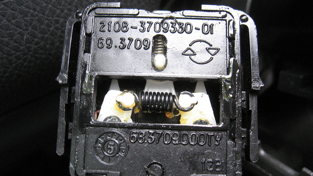

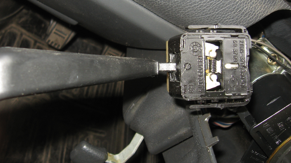

Машина стареет, пластмасса в первую очередь. Стала сыпаться пластмасса на рулевой колонке. Раскрошились места крепления резьбовых втулок и хомут крепления держателя скользящих контактов. Временно заменил этот хомут обычным металлическим от тосольного шланга, чтобы бибика работала, так теперь при выполнении маневра направо-налево, после возвращения руля в прямолинейное направление стали слышны громкие щелчки из рулевой колонки, но подрулевой поворотник в исходное положение автоматически перестал возвращаться и продолжает мигать в том же направлении, куда поворачивал. Приходится отключать вручную.
В мурзилках про устройство автоматического отключения поворотника очень скудно написано, практически ничего нет, и как лечить этот дефект, - непонятно. Что можете посоветовать или дайте ссылку на описание ремонта этого узла. Как происходит отключение поворотника, за счет какого узла? Видимо так какой-то толкатель был, который у меня развалился?Сами подрулевые переключатели на фото сняты.

Ага, такая же фигня - переключатель разбирал - на вид все нормуль, от руки легко щелкается. А вот смонтированный щелкает через раз =/ Может "пимпочка" на кольце подточилась и плохо зацепляется за "пимпочку" в переключателе?

Мужики, спасибо за советы, к сожалению, теоретически понятно, а вот картинок в мурзилке или фотоотчетов, - не хватает для умозрительного понимания, что там за подпружиненный штырь и откуда он торчит, как он должен при поворотах надавливать на эту пимпочку и на какой детали собственно сделаны эти холмики, которые советуете подточить.
Дешевой средней детали 2108-3709320 - держателя подрулевых, на которой у меня сломался пластиковый хомут, - в продаже не бывает. Есть только деталь 2108-3709305 в сборе за 600 рублей с обоими подрулевыми переключателями, которые у меня и так куплены и лежат в авто в запасе в дорогу. Верхней детали 2110-3402045(кольцо контактное звукового сигнала), из которого видимо и торчит штырь, отключающий при повороте переключатель, - в продаже тоже нет. Так что нужны фотки исправного механизма для ремонта по месту.

Ажур, была бы вторая фотка сделана с левой стороны - все бы сразу стало понятно какое кольцо с выступами за какой штырек дергает. А на пальцах сложно объяснить

Ажур, да, ракурсы и правда неудачные =/
Пимпочка на переключателе хорошо видна на фотке в 7м посте (на нее показывает стрелка). На последней фотке в твоем сообщении немного виднеется то самое белое пластмассовое кольцо, на котором находятся кулачки, толкающие пимпочку на переключателе. Покрути руль - сразу их заметишь

Спасибо, возможно я при сборке и затяжке держателя подрулевых переключателей металлическим хомутом, вместо сломанного пластикового, - слишком далеко зафиксировал этот узел от кольца, и его кулачки просто не достают до пимпочек. Там ведь запас хода очень большой - около 15 мм, непонятно зачем. Я подумал, что если сильно придвинуть, то подпружиненные контакты звукового сигнала будут слишком сильно утоплены и будут сильно давить на кольцевые контакты и протрут в них канавки. Поэтому, приблизил на минимум. Видимо, надо приближать почти до упора, до касания? Какие тут критерии?
