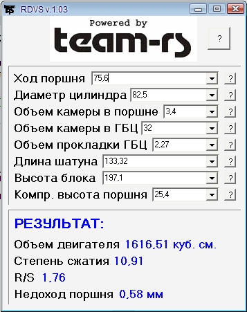

Пролил башку. Камера получилась объемом 32.
По расчетам выходит все как надо
