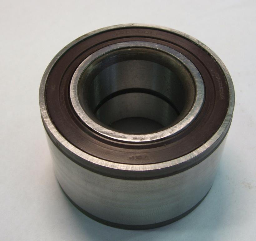

Задний ступичный

VBF
Сообщения: 83
infeligo писал(а):Задний ступичный
На представленных Вами фото признаков контрафактности продукции не обнаружено.
С уважением Дмитрий(Вологда)

VBF
Сообщения: 83
coup16v
Направьте пожалуста на
uvk-vbf@mail.ru данные фото , а так же фото тыльной стороны ролика.

VBF, и мне подскажите.
Задний ступичный. Покупал без упаковки.
Безымянный.JPG |
50.29 KB |
526 раз(а) |
Безымянный2.JPG |
53.14 KB |
495 раз(а) |
Безымянный3.JPG |
24.23 KB |
453 раз(а) |
VBF
Сообщения: 83
Уважаемый Alexey-Rus.
Пожалуста сделайте фото данного ступичного подшипника - аверс,реверс, с боку под прямым углом и направте данные фото в несжатом виде(важна возможность качественного зума) на
uvk-vbf@mail.ru.

VBF
Сообщения: 83
Alexey-Rus
На представленных Вами фото признаков контрафактности подшипника не обнаружено.
С уважением Дмитрий(Вологда).
