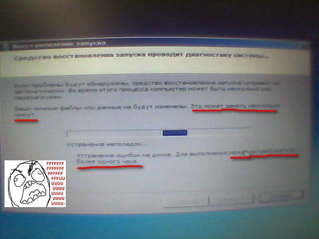

Порадовала сегодня венда7 - чинил ноут, решил чинить через установочный диск семерки:
Назревает вопрос: так сколько ждать несколько минут или более часа?))))) венда такая венда!

Это зависит от множества параметров, таких как количество ОП, скорости процессора, количества установленных и прописанных в автозагрузке при старте винды прог. и драйверов

дело было в том что винт ноута в разделе С диска словил бэд. Ну и ессесно стандартная прога восстановления с диска мелкомягких потерпела фиаско. Виктория решила проблему, на время, уже заказал новый винт. Не ожидал такого от годичного ноута от НР... Винт сигейт.
