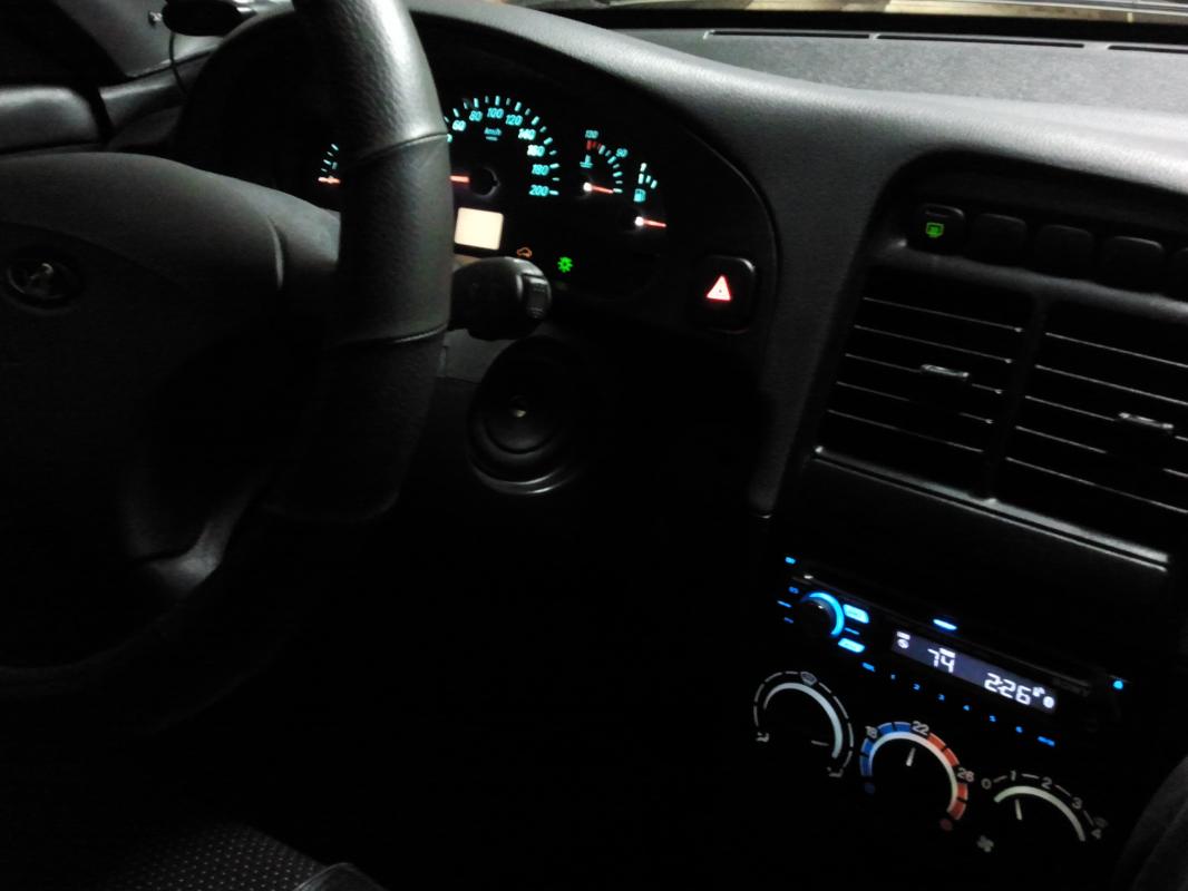

Не стал я мудрить с антенной, а купил калино-замок (без доп.личинок 600р), немного поколдовав с проводкой поставил его вместо родного. Лишился светодиода подсветки, но приобрёл уверенный приём метки электронного ключа на подносе его к щели замочной скважины!
Есть впечатление, что личинка замка зажигания другая у Калины нежели чем родная - десяточная, как-то мягче ключ вставляется...
Щас хочу индикатор работы иммобилайзера перевести на панель (желтая машинка с ключиком). Провёл эксперимент: подключил вывод данного индикатора в панели приборов на землю - он светится как при включенном зажигании, так и без зажигания. Управление светодиодом на таблетке АПС-4 тоже производится минусом (+ 12В там постоянно). Значит индикатор на комбинации будет в точности повторять работу светика на таблетке, что очень удобно т.к. не видно его из-под правой ноги, а из таблетки я готов сделать обходчик иммо! Мигающий индикатор активированного иммобилайзера на панели приборов возможно отпугнёт вероятных угонщиков авто, а пищалку в АПСе я точно выкину нах.)))))
Маленькая проблема - нет контактов в разъёме комбинации приборов вывода на индикатор иммо и непристегнутого ремня безопасности, где его взять?

Нашёл таки контактики для панели приборов, подключил "жёлтую машинку" - работает так как я хотел (индикатор работы иммо на панель приборов)
