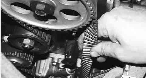

короче завелась с ключа. непонятно после какого шаманства. только теперь воет ремнями свежими. перетянуты или они сча приработаются?
Biger015
Сообщения: 1001
Откуда: Татарстан г.Казань
Авто: черный хэтч KIA X Line Red Line 1,6, 16V, МКПП 2018г; и красный X ray comfort 1,6 16V, МКПП 2018г
Conf_13 писал(а): воет ремнями свежими. перетянуты
ГРМ перетянул 100%, проверь, ослабь если че, там не надо сильно тянуть, просто попробуй перекрутить ремень посредине между шкивами указательным и большим пальцем левой руки, до тех пока тяжело не станет крутить, если закрутиться примерно на 90 градусов или чуть чуть больше, то норма, лучше чуть недотянуть

Biger015 понял. сделал.
спасибо огромное всем!
