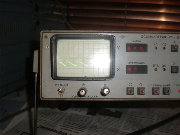

На ф/аппарате разряжен аккум. Заряжу, попробую поснимать.
Вход осциллографа подключен к "+",'-' АКБ
Режим просмотра: Закрытый вход, 0,05В/дел., 0,2ms/дел.
Передний фронт треугольного импульса-открытие транзистора. Пологий спад-медленное (относительно) запирание транзистора за счёт ёмкости в базе (конденсатор 1,5мк).
Контроль тока заряда-измерительный резистор+компаратор+ключ (КТ825). Ток заряда не имеет пауз. Максимальный ток в импульсе практически равен среднему току заряда. Точность поддержания тока заряда - миллиамперы.
Схема УЗА http://www.semerka.info/forum/viewtopic.php?f=14&t=2753&start=340
