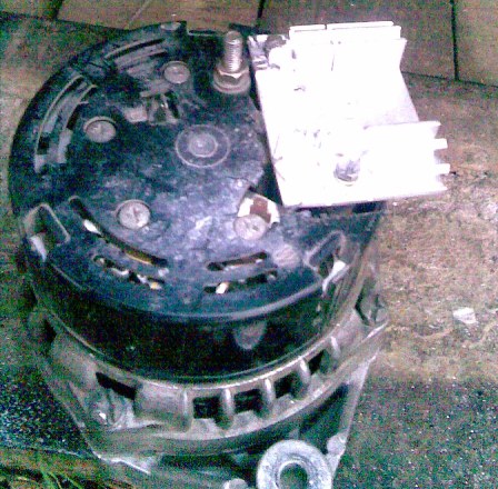

На моей машине родной генератор с родным РН. В общем-то экземпляр попался хороший и я им доволен. Но, как многие знают, в наших стоковых регуляторах есть узел отслеживания температуры, чтобы на АКБ давать более корректное напряжение (чем холоднее на улице, тем выше напруга и наоборот). Но узел этот не всегда правильно работает, т.к. по сути дела он ориентируется не на температуру за бортом, а на температуру генератора, а тот, как мы знаем, под нагрузкой тоже греется и тем сильнне, чем она выше. В силу этого получется, что когда мы едем по трассе, и генератор более-менее охлаждается встречным потоком, то и бортовое напряжение более-менее держится. Но когда мы крутимся по городу и ещё вдобавок торчим в пробках, то теплосъём с гены становится маловатым. Естественно РН при этом постепенно нагревается и начинает занижать. Сейчас зима на носу, электропотребителей добавляется, АКБ и так зимой не сладко, поэтому решил я нынче попробовать доработать РН теплоотводом. Нашёл в своём хламе по размеру радиатор от мощного транзистора, выломал проём в крышке генератора, подобрал по размеру две цилиндрические дистанционные втулочки 10мм по высоте РН, чуток удлиннил винты. Краску со шляпки РН я содрал, намазал теплопроводной пастой и прижал через слюду к радиатору. Конечно появилось небольшое неудобство- теперь чтобы снять крышку генератора, нужно отвинчивать РН, но это не проблематично. Дизайнер из меня хреновастый и делал практически всё на коленях, поэтому эстетического вида моя конструкция не имеет Smile . Воткнул генератор на место, оказалось что с размером радиатора угадал в аккурат- не много и не мало, но к движку близковато (а он ведь тоже хорошо нагрет). Попробовал погонять прямо в гараже (температура в нём примерно +5 град.), прогрел двиг нагрузка была - БС . Напруга держалась 14,1 В. Долго не стал гонять. Сравнивал рукой температуру радиатора и температуру генератора., генератор теплее (может конечно показалось). Так или иначе, буду нынче юзать сею конструкцию, посмотрим!

dvm99i, маловато фоток и точного описания, может кто и заинтересуется!Wink Drinks or Beer

Barakuda, в общем суть - прижать радиатор к крышке РН через изолятор.
Но я хочу поюзать сначала, может всё это ненужный колхоз..
Слюда наверное лишнее Pardon Корпус регулятора итак изолирован от контактов. Правда учитывая расстояние от радиатора до плюсовой клеммы, может и не лишнее. supercool Болты крепления радиатора изолированы (на фото плохо видно)?
dvm99i
Под краской непонятно было, ковырять не хотелось.
Да! Это тоже учитывал. Но на радиаторе теперь "корпус", так что всё равно коротить нежелательно... Болты не изолированы... Ну, при жедании можно и через изоляторы посадить... Хорошая, кстати, идея! Если что, то потом доработаю...
Или отрезать (сточить) край радиатора, чтобы обеспечить безопасный зазор до плюсового вывода. supercool
Он и так там сточен только по высоте, до винта примерно 10 мм, и ребро радиатора на 5мм ниже клемм, так что коротнуть можно лишь чем-то типа ключа или отвёртки.

Корче, покатался я сегодня... Температура на улице около 0 град.
Нууу, скажем, хотелось большего... Может и есть приход, то небольшой- по моим пикидам около 0,1В при включенном БС и габаритах+печка на 1ск + майфун (негромко). Всё-таки РН, халера, похоже ещё и самнемного гареется, то ли его двигун немного подогревает . Пока буду продолжать юзать, но вариант с выносом в более прохладное место тоже буду прорабатывать.
