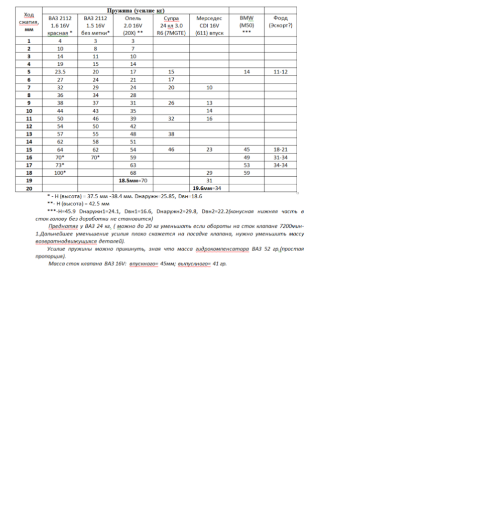

Подбирая себе пружинки стал записывать их параметры. Может кому пригодится. По мере обработки, буду добавлять их размеры и фото.
Начнем со стока ваз и опеля.

Может как то оформишь поприличней, а то не наглядно. Познания в комп слабоваты. Чем богаты.

А мне опелевские больше симпатичны. Более стабильны. У наших скачки от 2кг. до 5кг. (мельком глянул). И преднатяг\усилие с опелевскими поменьше будет - легче вал крутить.
Насколько я понял, преднатяг на гражданском моторе можно и уменьшить...

В опелевской пружине больше витков и она выше изначально. Ваз короче и витков меньше, как на обрезаных в подвеске, понятно жестче будет.Кто собирается вал с подъемом за 10мм ставить, я бы рекомендовал присмотрется к опелевским, а 12.3 мм так и подавно. Хотя мне по душе от БМВ (М52).
Вазовские с облегченными клапанами и тарелками можно и даже нужно подраспустить. Вплоть до 16-20 кг. Смотря какие обороты и масса клапана.
С ув. Сайгон

Так добавил немного инф. Супра рулит на легкие клапана.БМВ на большие хода и цельник.
