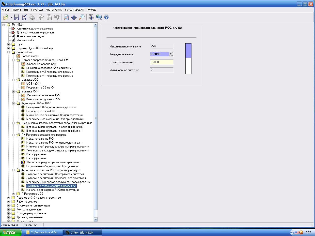

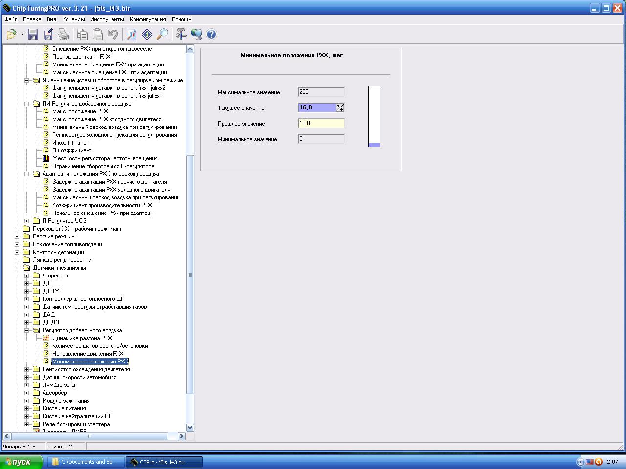

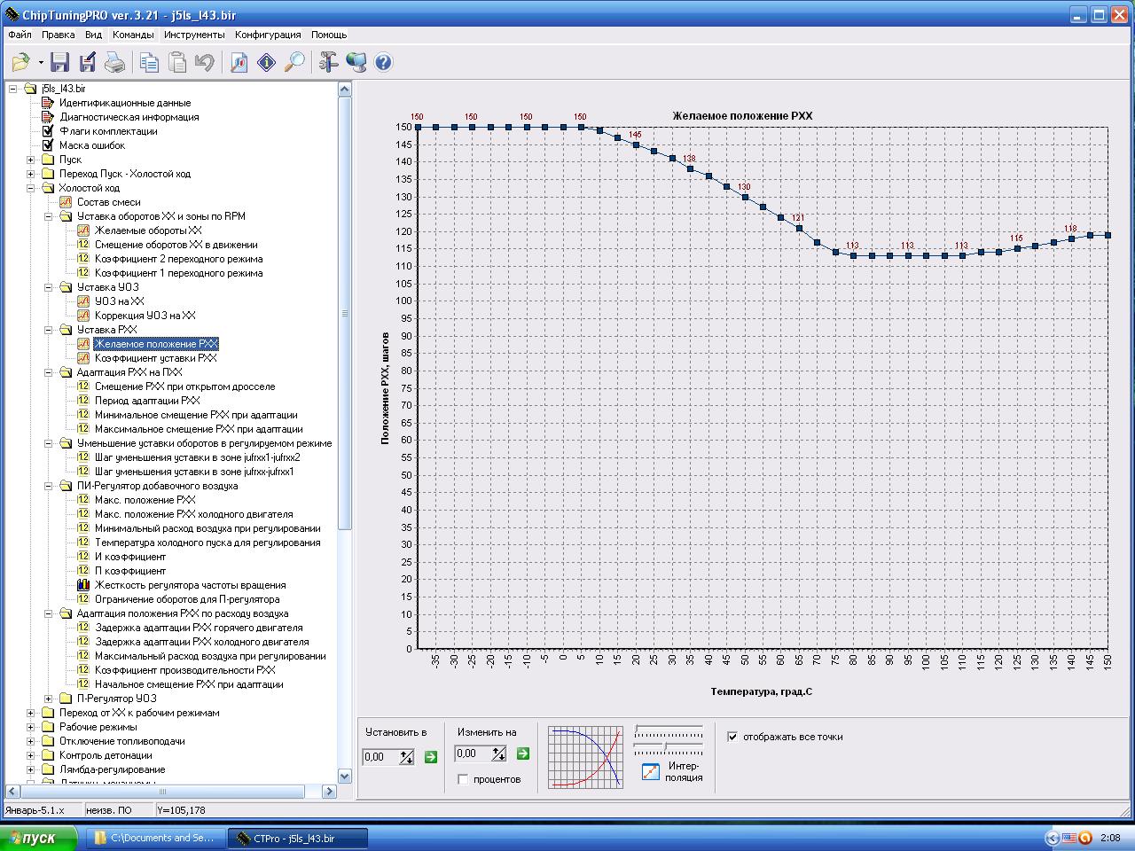

BEAST607 писал(а):limuzin писал(а):измени производительность рхх.увеличь желаемый расход воздуха на хх,запрети адаптацию рхх,увеличь минимальное положение рхх,замени рхх
Все не правильно, у него в43 на даде, ьам этого нет ничего, ну кроме рхх самого.
| производительность рхх.JPG |
137.6 KB |
304 раз(а) |
| желаемое положение.JPG |
255.09 KB |
297 раз(а) |
| минимальное положение рхх.JPG |
135.7 KB |
292 раз(а) |

Цитата:измени производительность рхх.увеличь желаемый расход воздуха на хх,запрети адаптацию рхх
Вот это все не правильно.
На даде при запрете адаптации РХХ по GB нет ни каких производительностей, там есть только положение шагов и все что задается. И если шаги идут на уменьшение от желаемых, то это или где то подсос или дроссель открыт сильно. Нада дроссель так выставить чтоб на хх прогретого мотора положение было где то 20 шагов, минимальные шаги поставить 15, Желаемое положение поставить 30.Ну и настоить жесткость и смещения угла. Посде этих действий хх будет четкий, и падать будет четко в хх.
