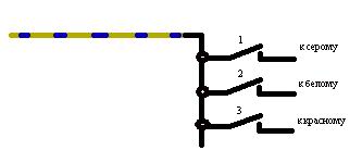

Сообщения: 47919
Fog. писал(а):В картинках/рисунках можно?
А что там рисовать-то?
Один из контактов всех переключателей соединяешь вместе и отправляешь на "+" который у тебя Желто/синим приходит.
С других контактов переключателей с каждого на Серый,Белый и Красный.
Это если без релюх.
Сохатый
Сообщения: 6429
Сохатый
Сообщения: 6429
Вот так на трёх тумблерах без реле. Если с релюшками, то каждый тумблер запитывает обмотку оответсвующей релюшки.
