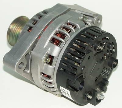

Всем доброго времени суток!
У меня возник вопрос с выбором гены, остановился на следующих претендентах КЗАТЭ 80 А с РН н.о. (9402.3701-03) и КЗАТЭ 115 А c РН н.о. (9402.3701-14), на чем лучше остановится?
Объясняю, т.к. в плане установка ЭУРа, саба, а возможно и кондюшки, то предпочтения падают на 115 А...
Но у меня возник вопрос, если доработать 9402.3701-03 до 90 А, как это сделал Роман, хватит его ?
Вроде с руками все нормально, "сколхозить" смогу. Smile
ortodox
А разница в цене сколько?
Synergy
КЗАТЭ 80 А с РН н.о. (9402.3701-03) - 3 750 р.
КЗАТЭ 115 А c РН н.о. (9402.3701-14) - 3 890 р.
разница в 140 деревянных всего ...
KIB
Ну и смысл "колхозить" тогда?
ortodox
KIB писал(а):
Никакого смысла , 8-диодный мост дорожет стоит.
Короче брать сразу КЗАТЭ 115 А c РН н.о. (9402.3701-14).
Upitep
Колхозить только разъем придется Smile
KIB
И точно, придётся... http://www.katek.ru/catalogue/gener/cars/object149.html
