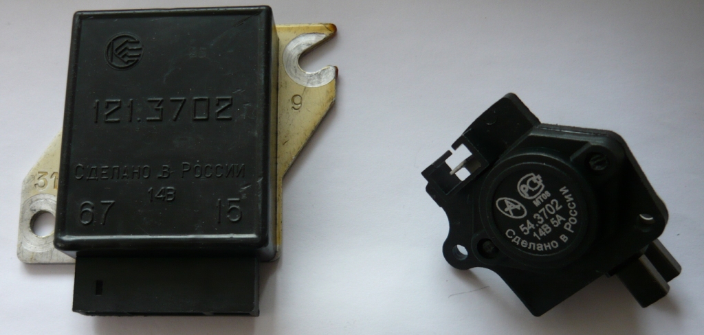

Возможно, это будет полезно тем, кому не очень нравиться, как работает штатный Регулятор Напряжения (РН) в его генераторе типа 37.3701. Полистав интернет на эту тему, я обнаружил следующие варианты решения проблемы:
1.Забить, периодически заряжать АКБ и просто поменять ее потом, когда она кончится
2.Подключить снаружи диод к штатному РН
3.Подключить самодельный выносной РН

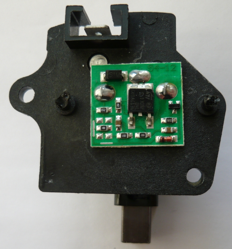

4.Переделать штатный РН, используя «таблетку» от заморского РН
Все перечисленные варианты меня не очень радовали. И, изучая схемы подключения генераторов:
http://car-exotic.com/vaz-cars/vaz-lada-2106-electric-equipment-7.html
http://car-exotic.com/vaz-cars/vaz-2107-car-generator.html
у меня возникла мысля, – а что если попробовать подключить готовый выносной штатный РН от другого генератора!? И тут я вернулся к истокам – к схеме подключения генератора Г-221. dns4
Плюсы идеи:
1. Для реализации необходимы «готовые изделия», которые можно купить в магазине автозапчастей
2. Можно всегда достаточно легко вернуться обратно к штатной схеме
3. Можно использовать практически любой «готовый» РН (ВАЗ: 121.3702, ГАЗ: 3702 - 01, УАЗ: РР-362-Б1)
4. Можно применить на любом генераторе, построенном по принципу 37.3701
Минусы идеи:
1. Требуются элементарные навыки и познания в электротехнике
2. Надо поработать немного руками, головой и паяльником
3. Остальные «минусы» каждый найдет для себя сам… Smile

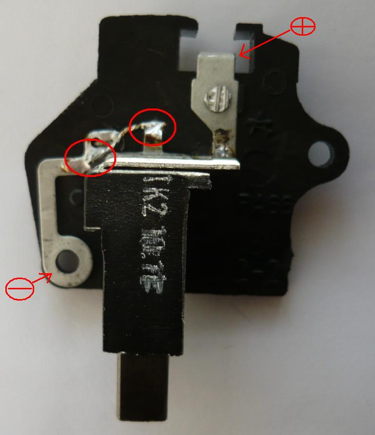

Для реализации идеи вам необходимо купить штатный РН от вашего генератора. Можно конечно переделать «родной», но в случае не удачи надо будет бежать за новым. nea Так же вам понадобиться стандартное 4-х контактное автомобильное реле РС702 или 5-ти контактное реле 90.3747 и несколько кусков провода, желательно сечением не меньше 1 мм для РН и 0,75 для реле – см. фото 6. Так же будут нужны несколько автомобильных клемм «мама» и «папа», если будете обжимать их сами на концах проводов.
У меня на машине ВАЗ 2106 стоит генератор: DYNAMO A125-14V-55A (Г224) (аналог 37.3701, поменял в свое время вместо Г-221) с регулятором напряжения: Я212А11. Для переделки я использовал РН «Астро» (г.Пенза) 54.3702, поскольку он был самым удобным для разбора. И готовый РН от «копья» 121.3702 (г.Калуга) - см. фото1.

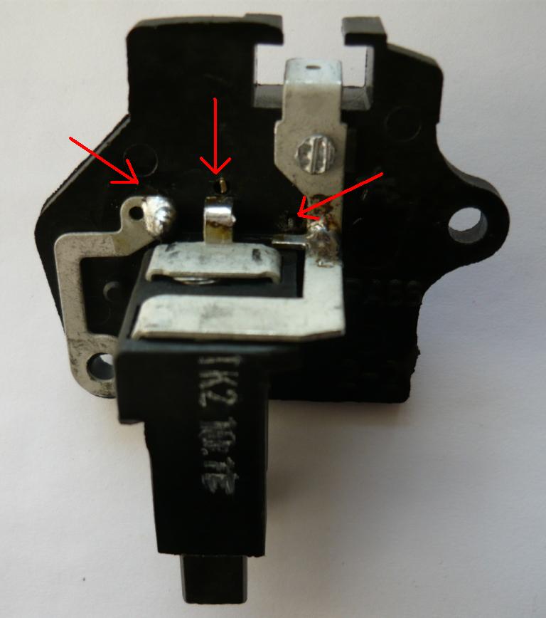

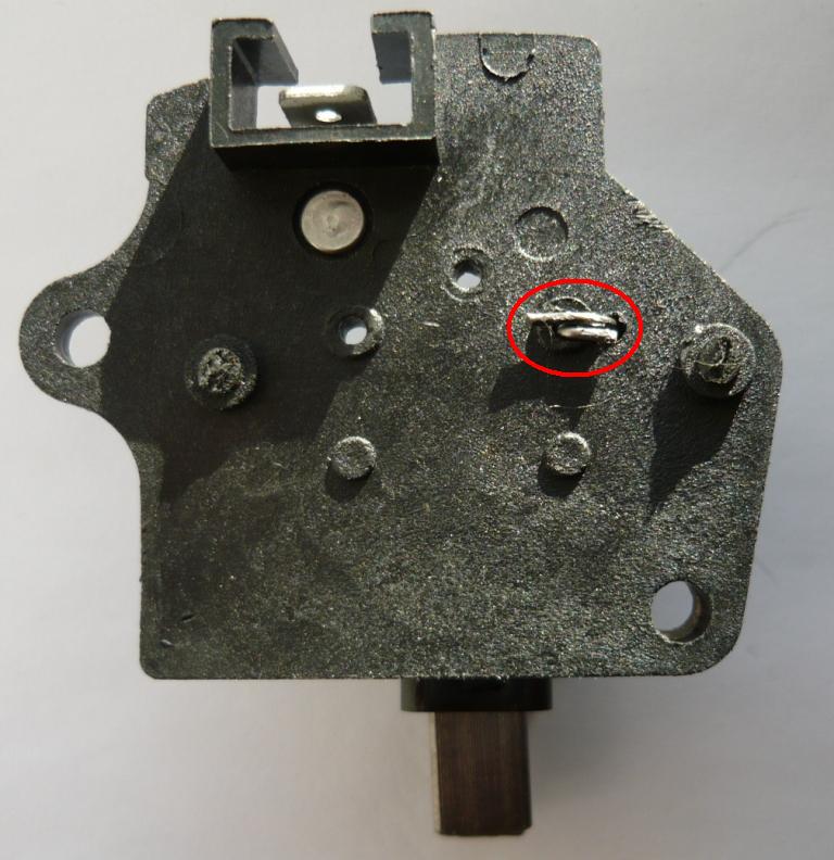

Берем купленный РН и отсоединяем его «таблетку» от щеток. Для этого отпаиваем или откусываем стержни-контакты от щеток с внутренней стороны – см. фото2 (помечены красными стрелками). Я решил оторвать эту «таблетку» целиком, дабы исключить любое возможное влияние с ее стороны – см. фото3. После этого необходимо закрепить «минусовой» контакт и припаять его к одной из щеток. Поскольку я не ожидал, что этот контакт держится за счет пайки на контакт «таблетки», пришлось из подручных средств придумывать крепеж – использовал канцелярскую скрепку – см. фото 4 (крепеж обведен кружком), фото 5 (обведена пайка с одной из щеток. Помечено где + и -). После этих манипуляций наш щеточный узел готов.
Монтаж на автомобиле. Все работы с генератором следует проводить при отключенной АКБ, т.к. контакт "30" генератора находится всегда под напряжением! Предварительно надо продумать куда вы закрепите новый РН, т.к. контакт с «массой» для него очень важен! Его так же надо закрепить надежно, что бы он от вибрации не разболтался. Если будете крепить его на одни саморезы к кузову, то тогда желательно кинуть на него дополнительную «массу» (под шляпку самореза) через провод на любую шпильку от кузова. Подключать новый РН нужно к точке, на которой появляется +12В когда включено зажигание (желательно непосредственно с реле зажигания, если его нет, то с замка) обязательно через автомобильный предохранитель (8А «пальчик» или 10А «флажок»).
Снимаем с генератора «родной» РН и ставим наш щеточный узел. Монтируем наш новый РН и производим подключение проводов согласно схеме – см. схема 1. Отсоединяем так же провод от контакта «61» генератора, этот провод будем использовать для подключения реле контроля зарядки. Провод, который выходит из недр генератора и подсоединяется к штатному РН вообще не используем (его можно заизолировать). После этого система готова, можно завестись для проверки, все должно работать и по штатному вольтметру (если он есть) будет видно. Остается только лампа контроля заряда.

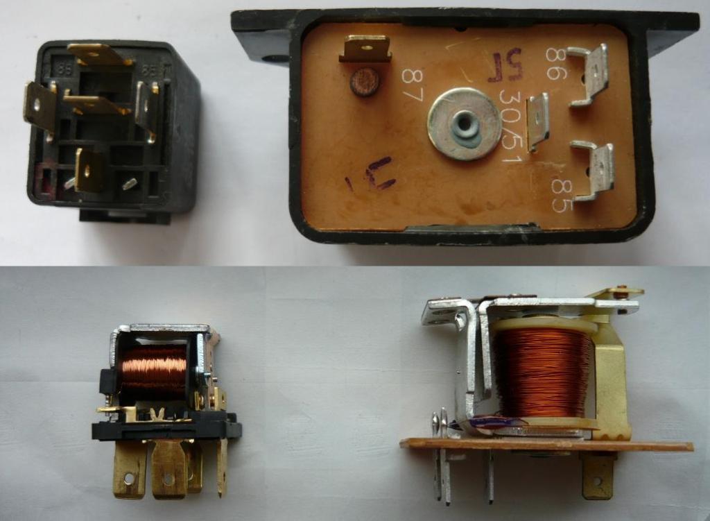

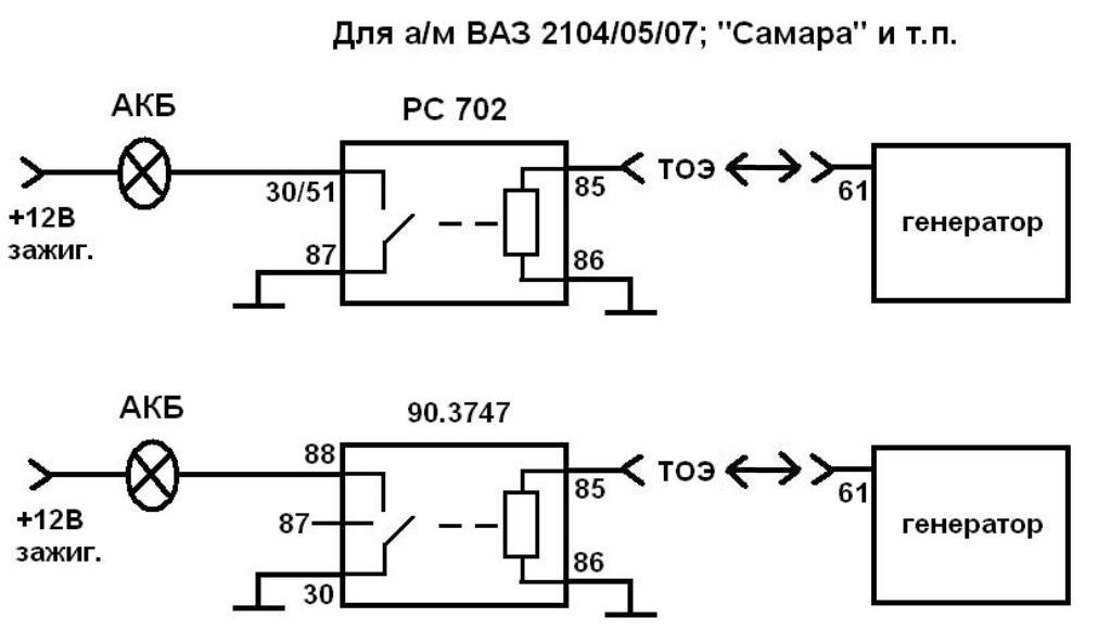

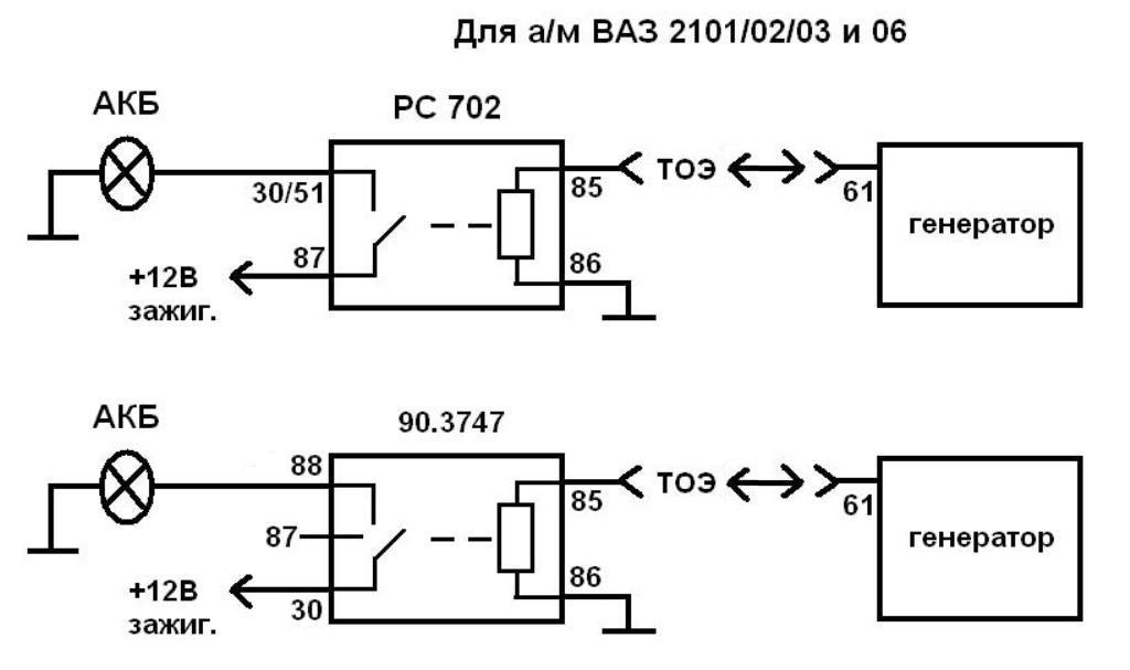

С лампой контроля заряда АКБ есть небольшая «засада». Дело в том, что когда генератор работает с его выхода «61» идет повышенное напряжение 14 – 14,5В, которое раньше питало обмотку возбуждения. Оно конечно немного меняется с изменением нагрузки и оборотов (примерно +/- 0,5 В), но остается всегда выше бортового напряжения. Поэтому в схему подключения реле контроля зарядки просится по-уму токоограничивающий элемент! Таким элементов в идеале должен быть резистор (см. схему 1 вариант «а» 51 Ом 4 Вт; вариант «б» 100 Ом 2Вт – 2 шт). Но, поскольку стояла задача обойтись с помощью подручных средств, которые можно купить в автозапчастях, были продуманы альтернативы: диод (вариант «в»), лампочка автомобильная (вариант «г» 4 – 5 Вт х 12В) - будет светить под капотом hehe .
Примечание:
Замеры сопротивления питающей обмотки катушки реле РС-702 показали значение 30 Ом, а реле 90.3747 – 80 Ом. Реле с большим сопротивлением в данном случае предпочтительнее. Но, если вы хотите использовать РС-702, а в качестве токоограничивающего элемента диод, то тогда лучше поставить два диода подряд. Идеально подходит маленький диод из «подковы» БПВ56-65-02 от этого же генератора (если у вас есть старая сгоревшая, только надо проверить этот диод перед установкой – живой он или нет!).
Что в Итоге!?... В итоге мы имеем совсем иную схему подключения и управления генератором. РН теперь анализирует напряжение бортовой сети. Можно менять РН и смотреть разницу, единственное, что эти РН должны иметь три вывода и рассчитаны на 14В! Теперь, если генератор работает и вырабатывает напряжение – лампа контроля заряда АКБ не горит, если напряжения с генератора нет, - то лампа горит. Особо дотошные могут подобрать значение (увеличить номинал) токоограничивающего резистора такое, при котором в случае падение напряжения бортовой сети до значения 11 - 12В, реле контроля АКБ будет отключаться и лампочка загорится! Wink

Neonl писал(а):
Например РН 67.3702-01 Калужского производства с 3 вариантами напряжений.
Как бы свое отрабатывает.
У меня такой РН друг испытывал на "Самаре-2". Работает он конечно лучше, чем штатный, но не очень он нас порадовал. (Особенно, когда у него "масса" отвалилась и зарядка вообще пропала!)
STARый рокер 1945 писал(а):
Я измерял. Разницы между "61" и "30" практически никакой. Может быть сотые доли вольта.
Я имел ввиду разницу между "61" и бортовой сетью (например - прикуриватель). Так, к примеру, на "61" у меня было 14,2 В, а в прикуривателе - 13,5.
Спасибо Rezo за ценные сведения! Я не являюсь разработчиком РЭА, поэтому выложил эту "тему" сюда для обсуждения, т.к. подразумевал, что какая-нибудь "*опа" вылезет! Просто сама эта идея была легко реализуема на 2106, т.к. осталась проводка от штатного Г-221. Но сделан этот эксперемент был в рамках подготовки к изготовлению и испытанию альтернативного "РН-14Дm" от STARый рокер 1945. Для него собственно и требуется модернизированный щеточный узел. И было интересно как будет работать с этим генератором РН "121.3702". Smile Меня результат порадовал!
ЗЫ. Если у меня получится собрать и испытать этот РН от STARый рокер 1945, я добавлю в эту тему отчет. Wink
Neonl
pivinik писал(а):
Немного уточнений...
И при чем тут огорчение в том что массу потеряли facepalm ? Для улучшения контакта с массой есть куча паст и прочей хрени.
С таким подходом интересно как коммутатор на БСЗ будет у Вас то работать???
