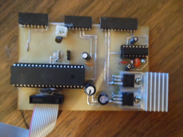

Клонирование зарядного устройства, предложенного на суд общественности Романом Тороповым, завершено. На все-про-все ушло 2,5 месяца. Долго, потому,что я в электронике не очень силен и много времени ушло на изучение материальной базы в интернете. Зато теперь я могу изготовить печатную плату, запрограммировать МК, паять и читать номиналы СМД-компонентов, да много чего еще...
Оказывается, схема довольно проста для повторения. Заработала не сразу - была ошибка в программировании МК (это первый запрограммированный мной МК), еще я по-незнанию спалил транзисторы, не заметил плохую пайку на выводах дросселя, ну там еще по-мелочи... Огромное спасибо Роману, он помог найти все эти косяки и устройство, о чудо, заработало. Я, честно говоря, в этом не особо был уверен. В-общем, ребятки, не так страшен черт как его малютка. Ну и, по традиции фото:

| Изображение 010.jpg |
Самая геморойная плата |
125.54 KB |
391 раз(а) |
| Изображение 013.jpg |
Геморойная плата сбоку |
124.77 KB |
366 раз(а) |

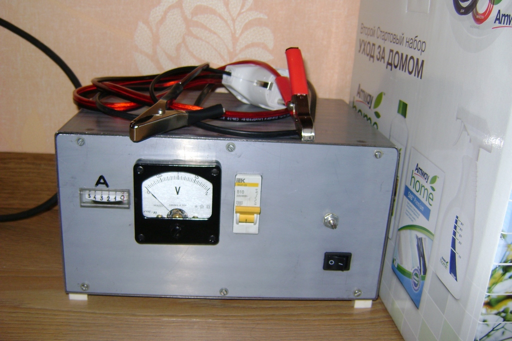

Пользую вот такое.Много лет.Безотказное!

Ставлю MBR 5010,Или из Д242 спаиваю на 10А

Все правильно написал.я обычно ставлю на 5А и ухожу По мере заряда ток падает а напряжение увеличивается
