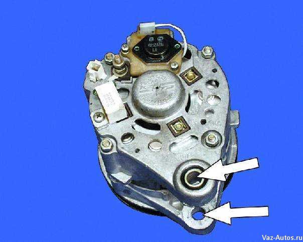

На твоем старом гене рядом с шпилькой была еще и клемма 61 в пластике.
И туда втыкалась мамка с тоненьким проводком.
Здесь она на поз. 9
На новом генераторе всего лишь переименовали эту клемму и она стала называться +D
rg-45 писал(а):либо проводок куда-то похерился один.
Верно.
Ищи на выходе из жгута.Он может быть Розовым с красной полосой,или Коричневым с белой полосой.
Иначе без него при включении зажигания у тебя на приборке не будет загораться лампа АКБ,а генератор не запустится когда заведешь.

да,такой вход есть но на старом гене в этот вход входит проводок из самого гены...

marc_hello писал(а):такой вход есть но на старом гене в этот вход входит проводок из самого гены.
При чем здесь клемма питания Регулятора Напряжения ???????????
На твоем рисунке над конденсатором клемму видишь?
И на моем рисунке на позиции 9 она же !!!
Около нее на крышке отлиты цифры "61"
На твоем новом генераторе ЭТА ЖЕ КЛЕММА обозначена +D.

все вспомнил)завтра поставлю)спасибо в который раз,т808
