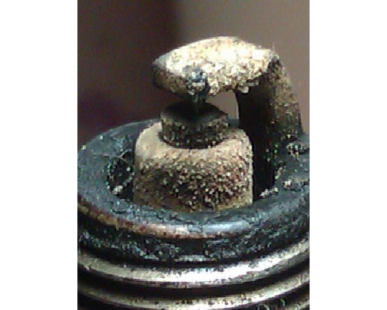

Что скажете?
IMAG0032.jpg |
Вот она где 16 очков компрессия! |
168.38 KB |
138 раз(а) |
IMAG0030.jpg |
она же. |
139.26 KB |
149 раз(а) |
IMAG0034.jpg |
Тоже она |
161.73 KB |

Свечу когда откручивал сломал ее, на резьбе масло прикипело!

Лёха198 писал(а):привет, капиталка!
Привет кольца ДА?
Лёха198
Сообщения: 10552
это уже не сальники клапанов. это кольца

А если кольца то почему компрессия 16?
Сообщения: 27522
Ed'ka писал(а):А если кольца то почему компрессия 16?
Маслянная компрессия же... Маслосъёмным тоже кирдык...

Пеплообразование.jpg |
А что вы скажете на это? |
