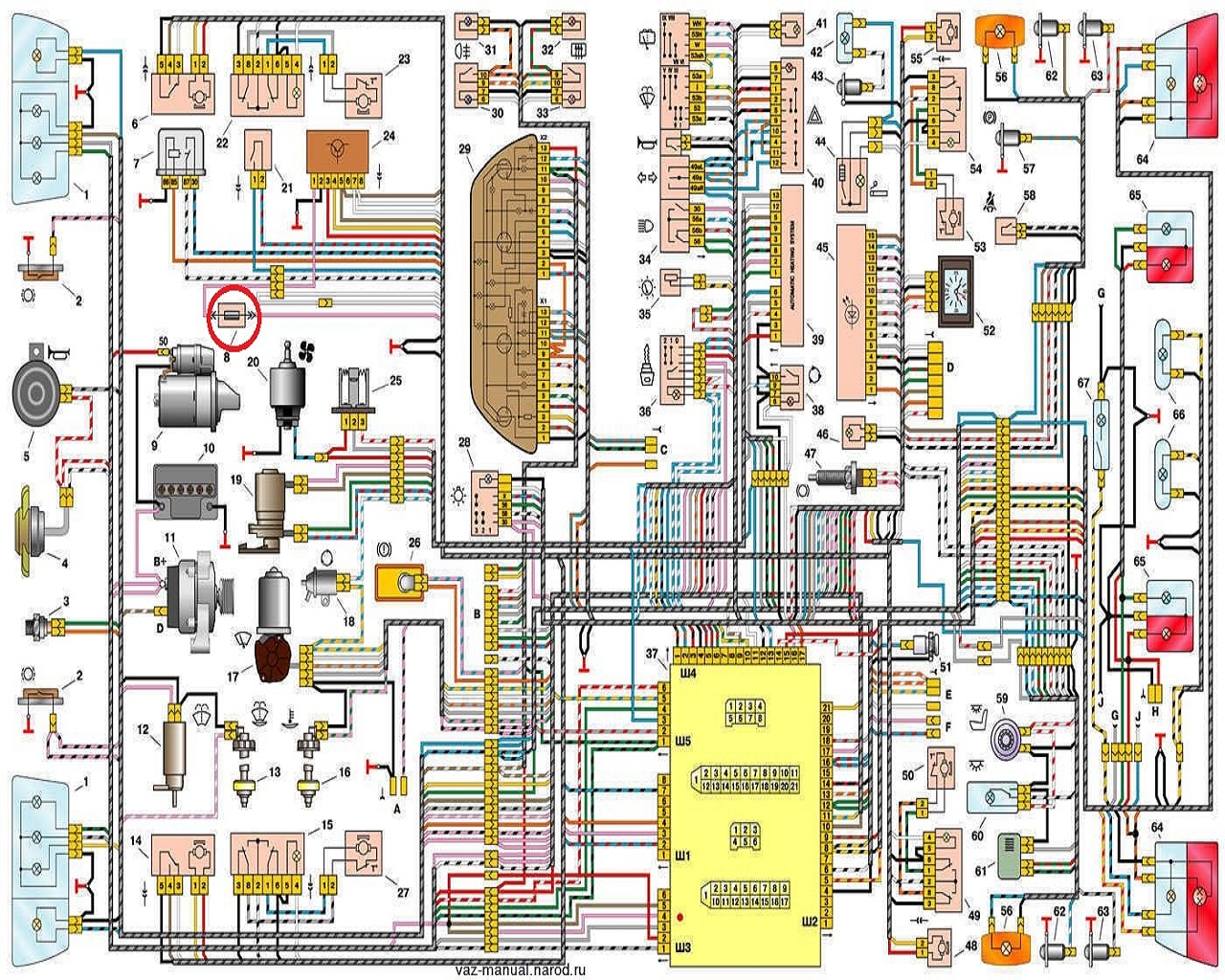

Подскажите пожалуйста где находится вот этот предохраниетль которы отмечен на картинке??

Машина ваз 2111 2002 года выпуска
serg_42
Над монтажным блоком, в отдельно болтающемся на розовых проводах пенальчике.
kotmu
+++++++ и его желательно заменить на "ножевой".
Вазок2112
Если я правильно понял, то нужно открыть монтажный блок предохранителей и над ним будет этот пенальчик в котором и стоит предохранитель?
Вазок2112
На сколько я знаю, там еще вроде есть предохранитель задних противотуманных фар, он тоже находится в пенальчике.
serg_42
Да.
Фонариком посвети и руками пошурши.
Тут фото: http://www.autolada.ru/viewtopic.php?p=2059685#2059685
