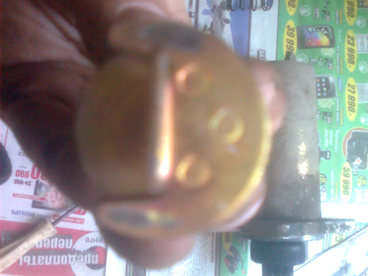

на что именно обратить внимание?
| Фото0307.jpg |

вот дело...попросил чела етсь ли у него втягивающее он говарит е может быть дело в щетках.....типо то что я постучал по нему и заводитсья это дело в шетках..........блин))))))))разбирать весь стартер не очень то хочеться)))))))))че посоветуете....пофиг идти за втягивающем собрать проверитЬ?

так купил втягивающее идет сборка))))))))

Система собрана всем спасибо)))))))00 тяговое релле поменял))))щас буду по вечеру разбирать тяговое релее и делать его (старое) что бы было запасное надеюсь поможете)
