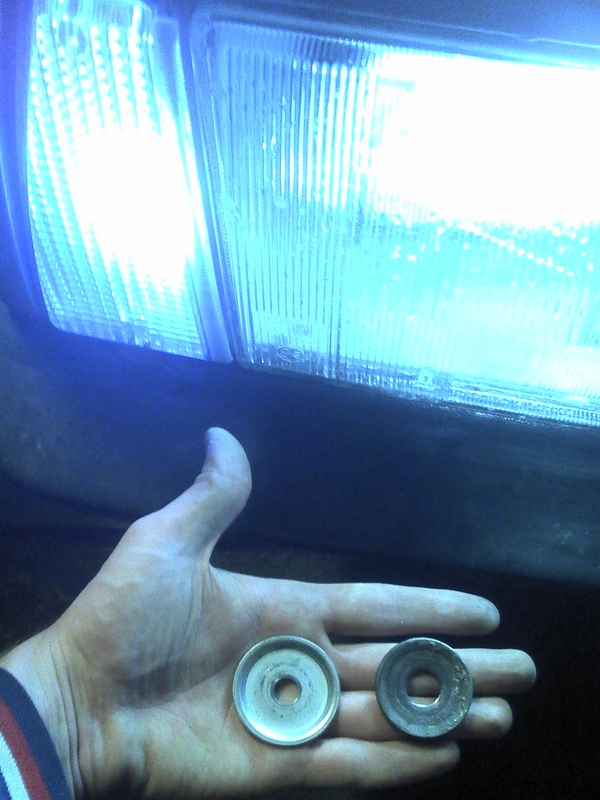

Djumajy
там даже шайбы немного больше в диаметре те что дают Асоми , а гайки и правда с одной стороны с проточкой Smile
пардон еще раз за качество
Описание: гаечки с комплекта Асоми
Размер файла: 114.96 KB
Просмотрено: 197 раз(а)
Описание: та что блестит Асоми ... немного больше чем та что стояла у меня с завода
Размер файла: 166.36 KB
Просмотрено: 187 раз(а)
Djumajy
у меня другие гайки, вечером сфоткаю.
Biger015
вот у меня такие же гаечки как у Djumajy
один в один, значит все таки модернизировали?
как их то ставить? какой стороной?

Так эти гайки как ставить? Какой стороной и куда? Или пофиг?
проточкой в низ, в инструкции написано же.
Djumajy
да стороной с проточкой вниз крутил.. ключ на 14 изогнутый использовал , а шток маленькими пассатижками держал - чтоб непроворачивался .... инструкция несовсем понятная ... считаю над в комиксах писать к ним руководство ,а не в словах

Biger015
Ну смысл проточки на старой гайке понятен, чтоб за кузов не задевала, при короткой втулке, а в новой конструкции, с новой гайкой, она зачем? Да еще и внутренняя? Никак не пойму ее назначение, этой проточки на новой гайке, и почему ею вниз ставить надо? В моей инструкции про эту проточку вообще ни слова!
