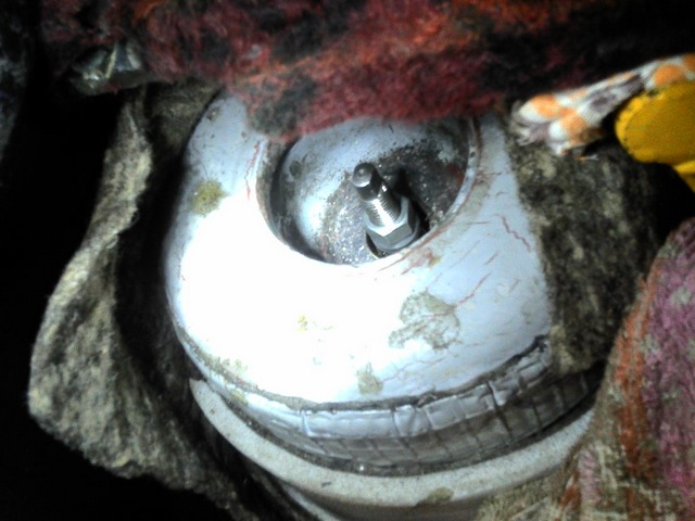

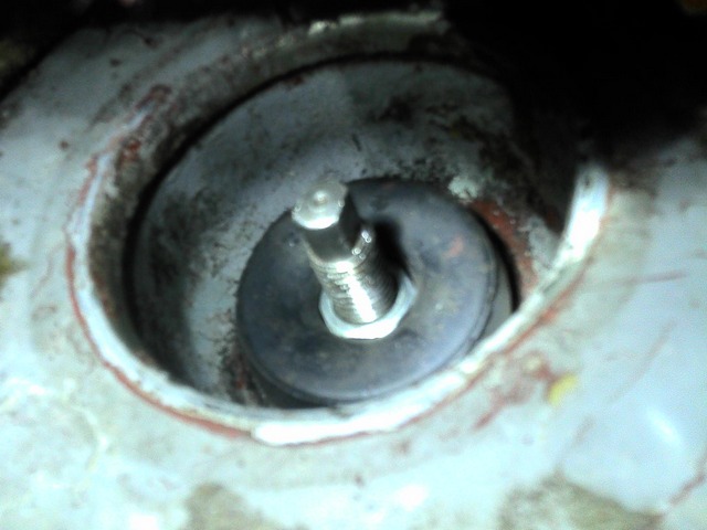

эксперимент кстати провел заменил гайку что шла в комплекте, на фото выше есть она, на ту что давалась с каябой - такая же точно только ровно на 3 мм выше тоже под ключ на 14 ... фоткэ позже попытаюсь сделать
верхний бублик теперь лишь слегонька сдавился и позваляет почувствовать явное перемещение штока аммартизатора в стакане ... стуков никаких не замеченно ,особо ничего не изменилось, лишь стало лучше по каменке и грунтовке
есть идея на счет замены верхнего бублика опоры 2110 на тот что дает SS20 к своим бубликам ... он шире и выше ... цель эксперимента - ну наверно попробовать повысить комфорт (хотя газовые амортизаторы далеко не самые комфортные)
P.S... трудно сравнивать т.к. я надел йокохаму летнюю С драйв ... однако она идет жесче по неровностям чем зимняя
пардон за большое количество букв

вот фоткэ уже с заменяной гайкой
может кому любопытно будет - эффект писал уже выше
