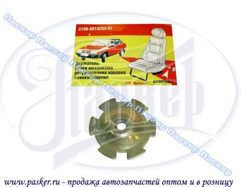

жигулист писал(а):Всем привет! Заглючила ручка регулировки спинки пассажирского сиденья, крутишь ее, а спинка не шелохнется. понятно, если сильнее надавить, то она в пазы входит и все регулируется, но ручка по ходу оттуда скоро просто вываливаться будет. подскажите, как лечить? давно где то видел, то ли на автоладе, то ли на драйве, еще удивился, как все просто, а сейчас найти не могу cry
Подтянуть болт можно но если у этой штуки внутренние грани сношены, это поможет на два дня. Тут замена. У себя поменял на полностью металлические, такие. Про проскальзывание ручки забыл.

Моаи писал(а):У себя поменял на полностью металлические, такие. Про проскальзывание ручки забыл.
спасибо, надо такие поискать. а ты их в магазе брал, или по инету заказывал? в Би-Би я таких не видел, везде пластмасса

У нас достаточно часто бывают в магазинах, не то что бы всегда, но бывают

себе металлическую поставил - пол года полет нормальный, да и ломаться там больше нечему. Нашел в первом же магазине.
