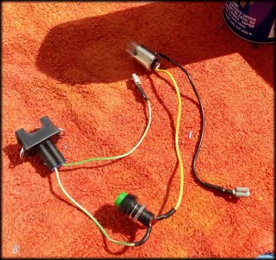

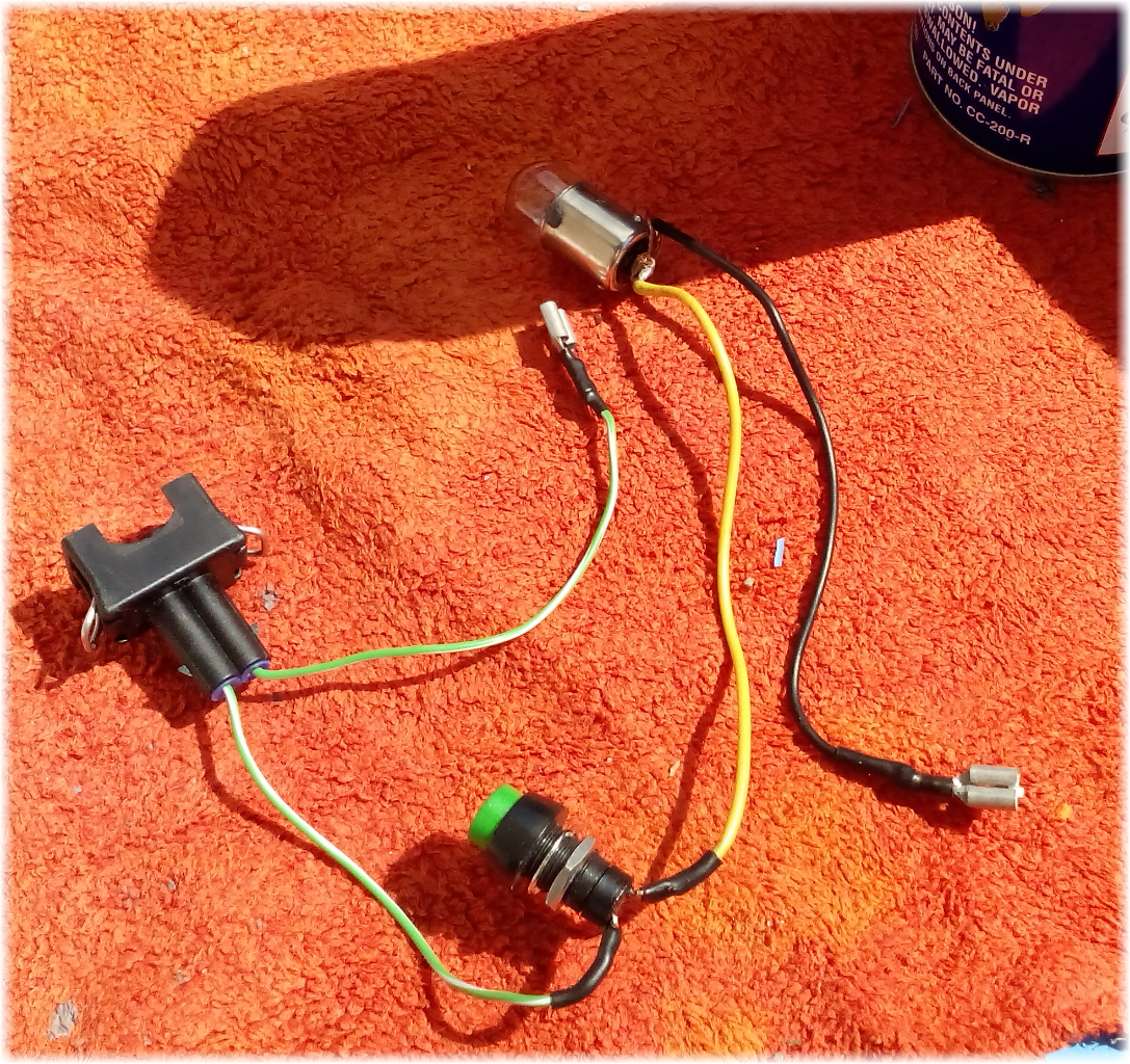

Фото и видео - бонус
Чистка форсунок.
http://youtu.be/vRE_4frQt7Q
| IMG_20150606_151448.png |
