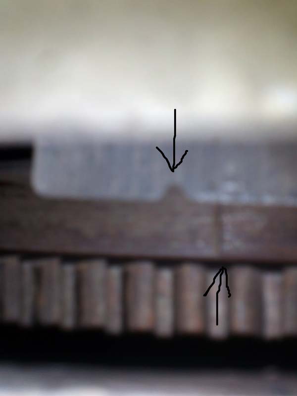

Вообщем видать после замены помпы не достаточно хорошо затянул болт крепления задаюшего шкива ГРМ и шкива генератора к коленвалу и как следствие он открутился. Шпонку не срезало, но хорошо съело с боков и на задаюшем шкиве проточку разбило. Шкив и шпонку заменил, и при замене заметил, что и на коленвалу немного разбило шпоночный паз. Шкив немного прокручивался по оси. Болт затянул, на сколько хватило силы трещеткой (т.е. через небольшое плечо) Метки все выставил, но на маховике метка немного не совпадает: См. Рис. (качество не очень, т.к. к этой метке сложно подобдаться, фоткал телефоном)
Всвязи с этим у меня два вопроса к спецам: 1. Существенно ли такое несовпадение, к слову сказать на динамике никак не отразилось это. 2. Если от души затянуть болт не будет ли в дальнейшем шкив "гулять" на валу, может кто сталкивался с этим?. И еще насколько сильно можно этот болт затягивать?

Метка в норме. Двинь на пару мм ремень и она встанет на место. На шкивах все будет по меткам, разницу не увидишь

!Lnur
Сообщения: 7744
ЖыНёГ
Совмести метку на маховике и смотри какой зуб задающего шкива смотрит на ДПКВ, должен 20-й по счёту от пропуска зубьев.

ЖыНёГ
Сообщения: 93
Откуда: Магнитогорск
Авто: ВАЗ 21104 2004г. Двигатель 21124, 1,6-16. Январь 7.2
!Lnur писал(а):ЖыНёГ
Иенно так и есть ДПКВ смотрит точно на 20 зуб, а на маховике вот такое смещение как на фото, вызвано оно тем что шпоночный паз на КВ разбит малость и задающий шкив ГРМ чуть смещен. Как я понял из первых сообщений это не критично?
!Lnur
Сообщения: 7744
не критично.
Внимание нужно уделять метке на маховике - он точнее отображает ВМТ, т.е. сначала выставляешь метку на маховике, затем смотришь все остальные.
