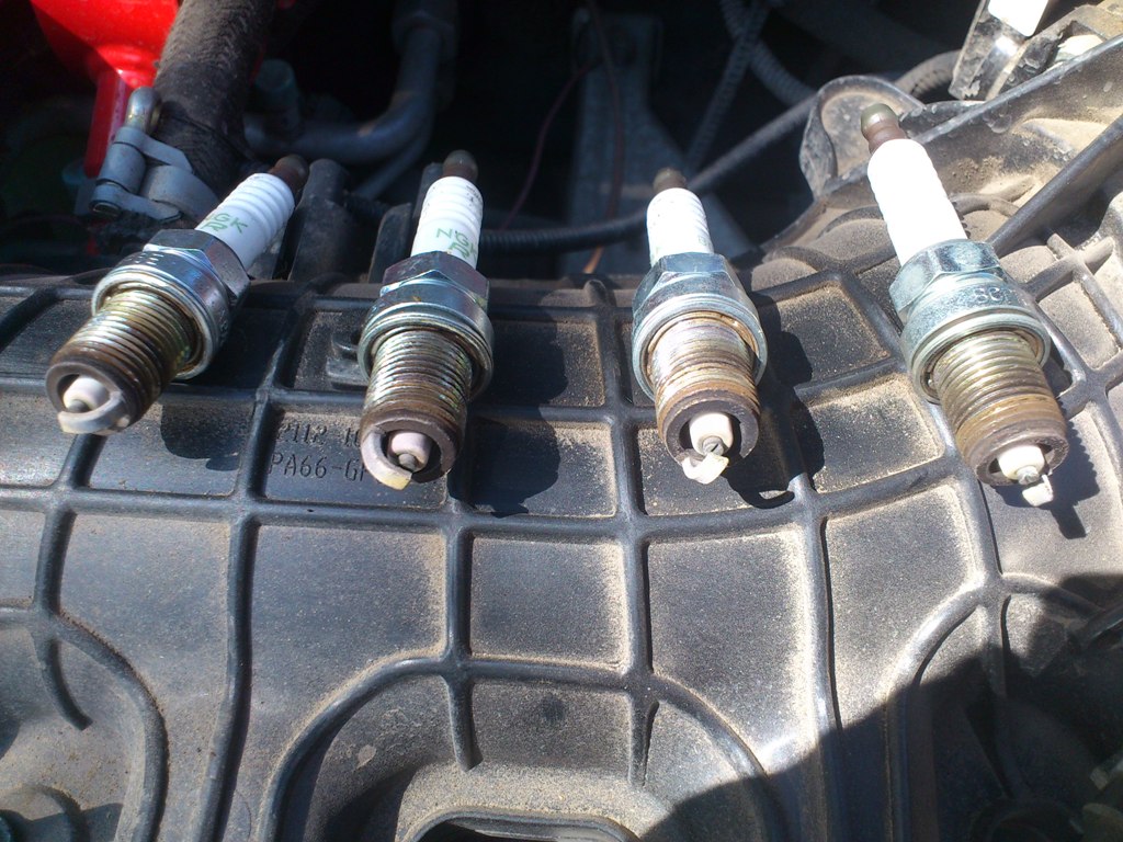

Описание: Свежая фотка первой и второй свечки, проехал меньше 2000
Размер файла: 34.87 KB
Просмотрено: 286 раз(а)

Я ,также являясь владельцем стучащей калины,сегодня посмотрел ради интереса на свечи...Сейчас пробег 19200 км, стучит с 7 тыс км...Прогрессии стука не наблюдаю...вот фото свечей.[/img][/list]
Размер файла: 199.28 KB
Просмотрено: 332 раз(а)

во нормальные свечи, у меня видимо к стуку еще какая то болячка прилагается.

p.s. почитал тему в обратном порядке, дак там Artecom показывал свои свечи и одна была такая же, горело масло.

Если стук на динамические характеристики не влияет, то провалы просто бесят. Замена свечей проблему решает на 500 км пробега, потом 2я свеча становится такая же как на фото в постах выше начинаются пропуски. Жор масла как бы тоже намекает что где то что то не исправно.

У меня два комплекта свечей, одни BOSСH маркировку не помню, и V-Line NGK №11 BCPR6E-11.
Вот пост с крайней фоткой бошей проехавших после мойки 2000 http://www.autolada.ru/viewtopic.php?p=7041378#7041378
Оба комплекта мытые уже по второму кругу. Мне надоело их складировать или выкидывать, я их тупо отмачиваю туалетным утенком и потом мою с зубной щеткой. Становятся как новые и ведут себя так же. Потом плавно и медленно появляются провалы. Чем дальше тем они сильнее. Вот недавно подумал что может быть такой нагар приканчивает(ил) катушку, не сразу но за год запросто, и теперь нужно искать убитую катушку. Только почему в счетчиках пропусков по нулям, не понятно. Сопротивление не проверял. Следующий раз как буду выкручивать прозвоню.

Как по мне так обе свечи в с нормальным нагаром, вообще криминала не вижу. И уж тем более не понимаю как свеча типа с нагаром может ухудшать работу мотора. Я тут описывал свои траблы с свечами, поставил в мотор такие свечи, от которых многие наверное прослезились бы - всё отлично работает, более того, они очистились примерно через 50км и стали цветом напоминать вот тут твою свечу которая вроде как с нагаром. Думаю что сейчас ещё чище они, но не суть. Да, расход масла у меня в районе литра на 1000км (ну я любитель мотор покрутить, неудивительно в общем).
Я вот что думаю, ты правильно стал подозревать катушку. У тебя ж индивидуалки стоят? Попробуй ради эксперимента после мойки свечей переставить катушки местами, ну и посмотри что с этого получится.

В общем вчера отмыл NGK V-Line №11, на этот раз не поленился отмыл изолятор от масленой пленки. На юбке появились не смываемые/не сдираемые отложения, но не большие. Свечи просушил феном, протер масляной тряпочкой что бы не ржавел метал. Сегодня утром в гараже их прозвонил, все звонятся в районе 4 кОм. Прозвонил еще раз катушки, у 3х вторичная обмотка звонится на >13,5 МОм, одна 12 МОм. Удалил масло из колодцев, протер катушки тряпочкой в бензинчике и все установил на место. Провалов нет. Ускоряется уверенно. Без нагрузки на 1600-1800 вибраций и резонансов нет, на ходу на 3 и 4 передаче есть раскачка...
