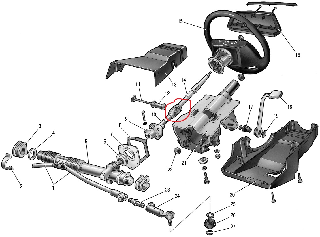

Кое-как подлезал вчера. Насколько я понял, ходуном ходит в районе верхнего вала (14). Промежуточный (10) не шатается.
Предположительное место шатания обвел красным

Ты уверен, у тебя соответствует картинке? Как обычно это бывает, на ВАЗ что ни квартал, то разные машины. Имхо, надо на машине смотреть. Если уверен, что тут стучит-замени

Может подшипник развалился, а может корпус 21 лопнул, недавно варил одному.

Проблема оказалась в подшипнике рулевой рейки. Их там 2. Так вот один из них рассыпался. Заменил за 2 часа (ибо впервые туда лазил). Цена вопроса - 90р.

подшипники находятся на детали №14 (на рисунке)
один ближе к основанию, другой ближе к концу.
http://waz-avto.ru/?page_id=5515 - здесь описана замена.
