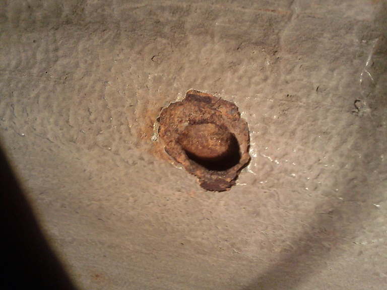

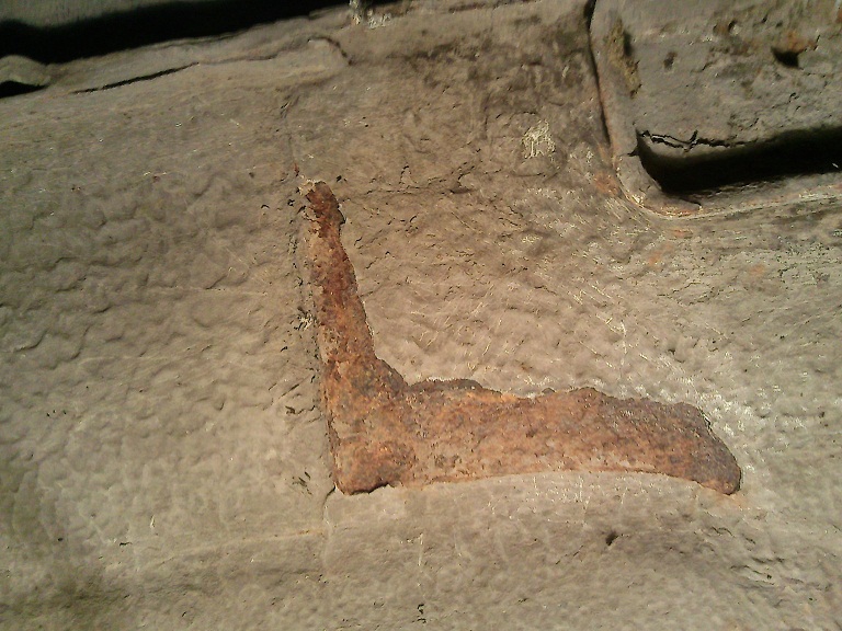

Заметил на днише небольшой точечный рыжик. Ковырнул - дыра в сантиметр. Простучал-прошупал ве дно, дыр больше нет, есть пару ржавых кусков, но не насквозь. Само сабой, все за передними колесами...
Поднял шумку спереди, есть местами незначительная ржавь, но не критичная. Машине 8-й год, пора уже... Пока залепил отверстие герметиком, все сверху и снизу намазал мовилем, оставил вопрос до осени.
Мож погнать на проф. антикор и обработку днища? Т.к. яма не очень большая, да и с кузовней у меня не очень получается... или на эти деньги купить компрессор небольшой, да обработать все самому. Чем? Все зачистить, там где отслоение, пройти преобразователем, помыть-высушить, и пройти все днище антигравием? Какой посоветуете? Сверху критичного ничего нет, помню, отец в москвиче просто выливал туда банку краски, 20 лет, полет нормальный, потом продали. Низ обрабатывали аэродромным битумом, смешанным с керосином и отработкой, тоже за 20 лет претензий не было, но где его сейчас возьмешь этот битум...
В общем вопрос - что делать?

РАСТ-стоп поможет остановить особенно сверху Но на него уже ничего не положишь да и не надо

А что с дырой делать? варить - смысла нет, слишком маленькая, думаю, дедовский метод - эпоксидка со стеклотканью, или второй вариант - рассверлить на 12 мм, хорошенько обработать, и резиновую пробку туда загнать, типа еще одно дренажное Smile отверстие будет? Что скажете?

есть......вари и не чего больше.....ты точно все проверил что дырьев больше нет?

Машину на бок, на эстакаду, на подъемник. В руки болгарку с корщеткой. Шпатель в руки. Сдирать пластизоль вдоль швов, как ржавчина закончится. Зачищать. Грунтовать. Покрывать антикором. Салон разбирать. Швы смотреть - где коррозия расшивать, прочищать, заливать антикором. Минимум два года назад надо было этим озаботиться.

смысла нету что-то делать Pardon .заделать шпаклёвкой(ну или ещё чем там придумаешь) отверстие,чтоб вода в салон не шла и копить денег на новую машину Wink

за 2-3 года катастрофы не станет, насухую прпитай невонючим мовилем, из салона плёнкой заложи, чтоб шумку не пачкать и ничего не надо больше. Только на сухую. И через год повторять - всё останется как было. Удобно на бок завалить (надёжно пдперев)

дыра первая на фото разве не от резиновой заглушки?

уже сделал. Тоже думал над этим... мож и правда раз в год мовилем тупо обрабатывать? А вот вопрос, сколько может стоить капитальная обработка днища? В смысле с зачисткой, обработкой и покрытием антикором-антигравием? Если до 20 тыр, то лучше сделаю хорошо, тем более, эти деньги вернутся при продаже
нет, было еле заметное рыжее пятнышко на пластизоле. Даже подозрения не было, что там что-то серьезное может быть

А вообще картина напоминает отсутствие передних брызговиков. Вот и отпескоструило там.

согласен, именно так... буду вешать брызговички... Уже нашел чела, который сделает зачиствку, обработку и антигравий, за работу вроде около 4 тыр, но по месту посмотрит, может и больше...
