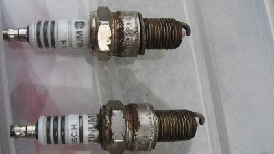

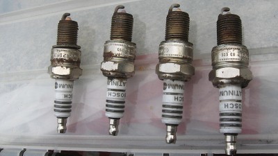

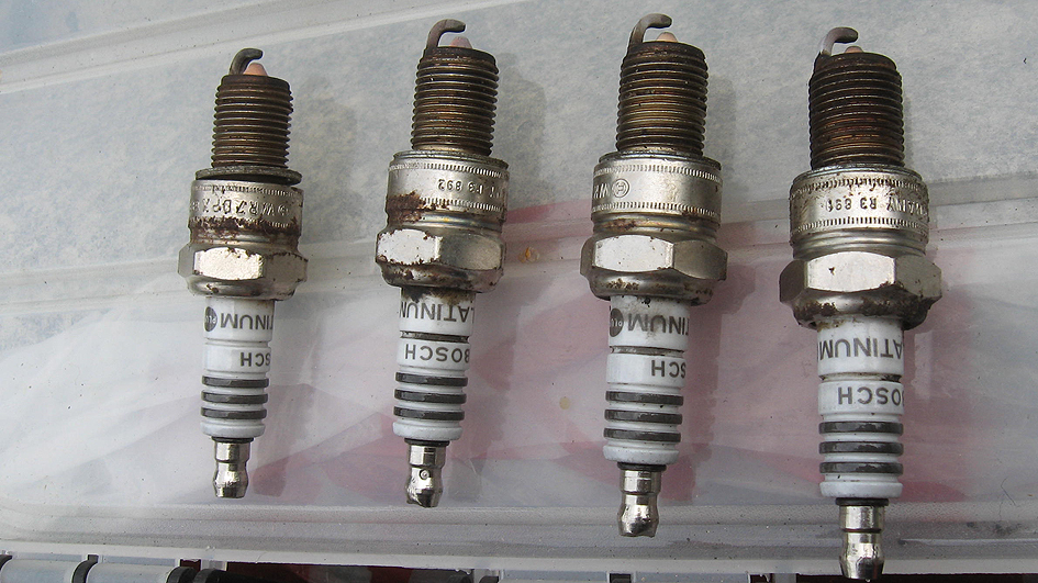

Приобрел свечи Bosch Platinum Plus WR7DPX:
Насчет собственно работы свечей, - к ним нет претензий.
Вот коррозионная стойкость оказалась неважной, через 2 года эксплуатации, при гаражном хранении автомобиля зимой, корпуса свечей почему-то поржавели.
Со свечами других производителей такого никогда не было, никакой коррозии и ржавчины.
В связи с этим вопрос, - как часто надо менять свечи, каков их ресурс (от чего зависит, - от времени эксплуатации, от пробега автомобиля, от появления коррозии)?
Не является ли появление коррозии на корпусах свечей сигналом к их скорейшей замене, не могут ли они самопроизвольно разрушиться от коррозии?
Бывают ли в продаже контрафактные свечи этой модели, как их отличить от оригинальных?
Старые свечи очистил от нагара, ржавчины и поставил на место, - пока все работает нормально, но вопрос о необходимости скорейшей замены остался.

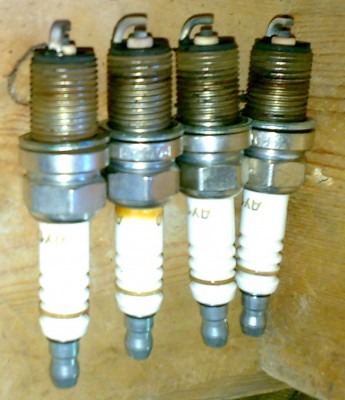

Zhenya1777
hehe 6 лет )) ща установил Финвал F516

Ажур
Да чего выкидывать то, если ничего не троит, заводится, расход топлива нормальный и 10 тыс. не прошли?
К тому же ржавчина на работу не влияет?
В компании БОШ про срок службы пока ничего не сказали, якобы уточнят, тогда ответят, а насчет ржавчины, - мол могла появиться после мойки двигателя. Свечи у них никелированные. Контрафакт по уверениям компании Бош в Русь-трейд не продается, они закупают их официально через дистрибьюторов.

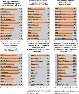

Zhenya1777
Smile тесты свечей

Zhenya1777 писал(а):
тесты свечей
Ну...АДВРМ сапсем опустили))))
