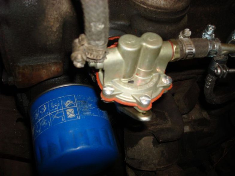

48rus писал(а):
mastervictor плунжерный это что за зверь?

АРКАША
mastervictor
При всём уважении ... но ты заблуждаешься . PEKAR как и ДААЗ - мембранные насосы ... нет в них ни каких плунжеров .
Плунжер (англ. plunger, от plunge — нырять, погружаться) - поршень с гладкой образующей поверхностью или с кольцевыми канавками, имеющий длину, значительно превышающую диаметр
Применяется в аппаратуре высокого давления ... ну на пример , в ТНВД (толивный насос высокого давления) дизелей .
mastervictor
Ты открыл для меня Америку!Покурив яндекс,все верно-мембранный! lol1
я и мыслей не задавался,плунжерный и плунжерный,6 лет работает,да и ладно,а у нас тут не прохладно!
