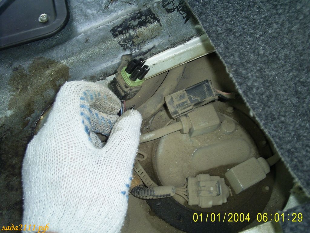

Купил вот такой от ЭБН, 4-е пина, герметичный, буду ставить на днях.
