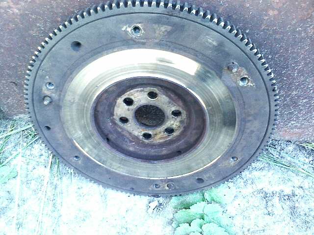

Вот по маховику у меня есть один вопрос. На старом есть какой то штифт
а на новом такого нет. Он для чего нужен, какая роль у него?
машина экспортная, значит к мозгам под пассажирской сидушкой провод должен идти. Теперь понял для чего штифт на маховике этот - для этого датчика, да?

так и не понял у тебя коммутатор обычный стоит в моторном отсеке или блок под сидушкой? Трамблер обычный? Это датчик ВМТ(верхней мертвой точки) 1 цилиндра для МПСЗ(блок под сидушкой), если МПСЗ то мотор может и не заработать без штифта в маховике и датчика
Комутатор обычный стоит, трамблер тоже
, оставь как заглушку, видно будет
, а блок под сидухой можно и отключить, если до конца не обрезали, зачем ему напругу жрать

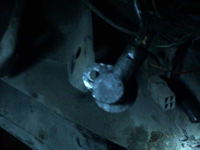

Второй вопрос: если откручу опору, что дальше с этой шпилькой делать? Тупо по кругу обварить? Там вообще шпилька или болт какой нибудь выходящий в салон - кто знает?
каким усилием откручивались оставшиеся болты, приготовился к проблемам по доставанию поломаного из коленвала.Скинув маховик вижу пару мм торчащего из коленвала остатка болта. Дай думаю попробую плоскогубцами захватить и ... выкрутился вообще легко, я даже и не ожидал

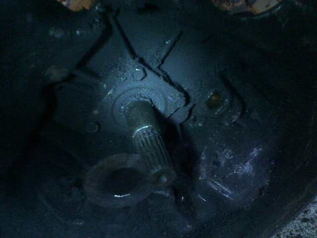

Вот еще наткнулся на пару проблем. Трещина рядом с правым крабом. Просто заварить или что то еще сделать.

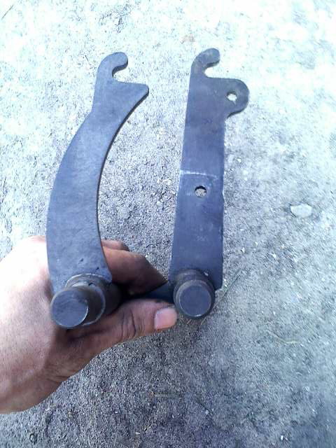

По вилке сцепления и выжимному подскажет кто?
