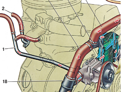

поменял я крышку, теперь нормально. но щас другая проблема из расширительно бочка постоянно булькает выходит очень много воздуха, я не знаю от куда он. Воздуха выходит очень много в системе охлаждения столько не могло быть! мне кажется это из впускного коллектора. Там потому от помпы на впусконй коллектор идет шлачик с тосолом типо подогрев впускного коллектора на зиму, от туда может идти??

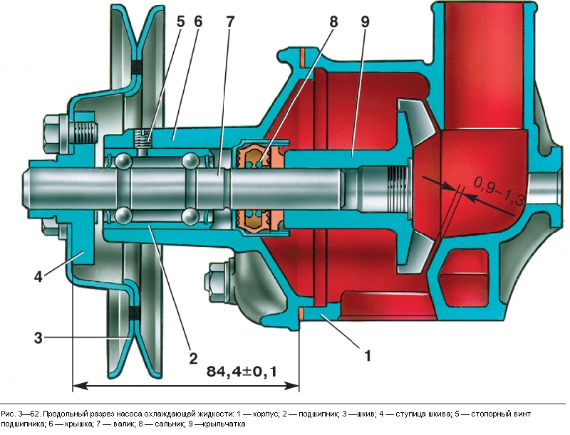

В скором будущем предстоит замена. Тосол все равно сделал свое дело вымывая смазку. Про отверстие не понял. Есть отв. с резьбой и в нем винт 5 без головки. Служит для фиксации подшипника, вал подшипника является валом крыльчатки. При самовыкручивании винта подшипник "гуляет" в продольном направлении, отдаляясь от фибры уплотнителя, течь неизбежна. При покупке новой помпы я выкручивал стопорный винт и мед. шприцем набивал Литол, потом плотно закручивал. Помпа служит до сих пор, машине за 110тыс.. Дети катаются по Твери и МО с пробками и заторами.

Не исключено, но пока посмотри шланчик от коллектора.

Поставь в разрыв стеклянную трубку или прозрачный шланг от вп. коллектора к помпе, сразу увидишь пузырьки на ХХ. Выкрути свечи. После "мытья" тосолом они чистятся + пар из выхлопа. Тогда прокладка ГБЦ. Тут есть опасность словить гидроудар при заполнении цилиндра. Скорее всего это крайний случай. Газы могут прорваться только под давлением при работе двигателя, а тосол в цилиндр не попадает, но проверить не будет лишне. Отключи цилиндры по очереди. См. за газовыделением.
