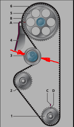

Встань к ролику лицом и если ремень ползет от движка то подкладывать надо слева, если на движок то справа. Так как отверстие в ролики эксцентрично, подкладывать надо чуть ниже него. В идеале подложить надо так что бы лепесток который ты подложишь делил угол который образует натянутый роликом ремень пополам.

Правильно я вообще оперировал лепестками от щупа подкладывал 0,1 и ремень от крыла полз сразу на движок при 0,05 ремень шел на крыло но не терся о ролик. Потом нашел решение и все забыл.
| Снимок.PNG |
