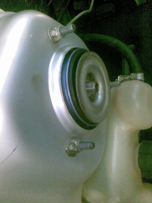

Парни, хочу узнать ваше мнение. Им пора или еще покататься?

Если ездить как на аватарке нарисовано то стандартные опоры 2108 не годятся даже новые.

TDream писал(а):Парни, хочу узнать ваше мнение. Им пора или еще покататься?
У вас нет проблем с опорами. Прочитайте инструкцию по диагностике опор и до тех пор пока опора не будет касаться своим демфером подпружинной чашки проблем нет. Самое главное не пользуйтесь диагностикой по Алану Чумаку- засунуть палец в опору и качать за крыло

марсиянин
Ясненько, катаемся. Спасибо.
