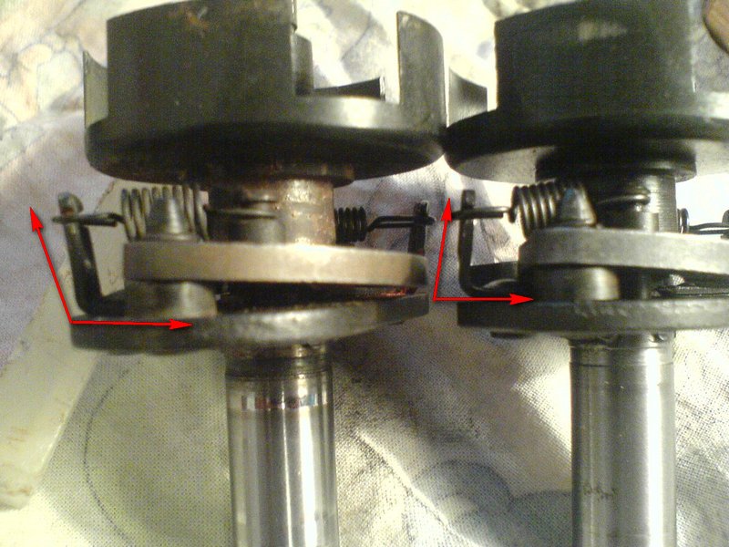

Блин, раскрутил трамблер до конца. Пытаюсь понять как же эта зараза работает. Получается весь прикол в положении чашки с прорезями относительно датчика Холла. Поворачивая трамблер при настройке, мы фактически перемещаем датчик, т.к. ось с чашкой к валу намертво. Дальше две системы возможной регулировки. Первая грузики чуть крутят чашку. Вторая вакуумник перемещает пластину на которую закреплен датчик. По сути тоже в профиль. Зачем так? Почему пружины на грузиках разные, если делают они одно и тоже, причем одновременно? Почему у тонкой пружины пустой ход есть? Выходит изначально-первой работает толстая пружина, так что ли? И в моем случае, как оно умудряется чашку в обратную сторону повернуть, при падении оборотов? Unknown и вообще система какая-то хлипкая, все болтается и относительно оси грузиков тоже.
Моаи
Если я принцип работы правильно понял, то вот собстно из-за чего похоже проблема. У старого толстая пружина с небольшим преднатягом, у нового, (тот что тррр), пружина болтается. Как его так загнуло, непонятно.
Вот мне тоже это интересно Smile Там, кажется, и грузики немного разные...
Именно углом изгиба этих стоек и осуществляется настройка центробежного регулятора.
Не вздумай их выпрямить!!!
Естественно!
Их взаимным угловым перемещением и определяется тот или иной УОЗ.
Именно так. Good
Вот как раз ПО СУТИ и все по другому.
Центробежник с ростом оборотов УВЕЛИЧИВАЕТ УОЗ.
А вакуумник делает наоборот -
Если едешь с ЧУТЬ нажатой педалью газа,то вакуумник вдобавок к центробежнику добавляет еще угол (прибавка может достигнуть еще 14-16 градусов).
А если при тех же оборотах двигателя резко вдавишь педаль в пол,то вакуумник всю эту прибавку уберет - останется лишь угол центробежника.
В промежуточных положениях газа и нагрузки на двигатель оба регулятора работают в паре,но как бы в противофазе (друг против друга).

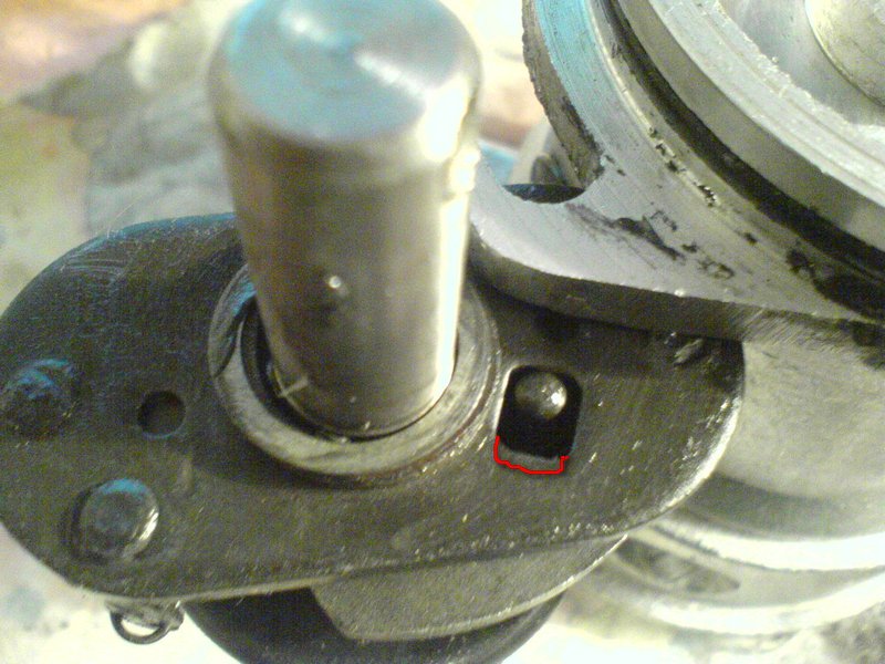

pst поздно. Но думаю все верно сделал. Раз на остром угле крепления пружинки, при падении оборотов во первых угол уходил в меньше, во вторых при езде был тррр. (детонация) то где-то пружинка слабая. Второй это для сравнения, его не трогал, на нем пружинка чуть в натяг, на правом, отогнул стойку, что бы тоже чуть в натяг было, а не болталось. Ну да хрен с ним. Я как тот пионэр, два билета и проездной. Два разобранных на столе, на машине третий стоит Wink И да! Дырку сверху проковырял, (единственно что, потом дошло уже, что возможно верхняя шпилька крепления может мешать). Технологию вроде понял. Отстраиваю ХХ на 1000, убираю обороты, например количеством, если вниз угол не пошел, натяг пружины либо равно, либо больше. Поднимаю обороты выше 1000, если угол пошел в верх, значит норм, если нет, чуть ослабить надо. Так вроде? Да и вот еще подскажи, пока не собрал. Имеет смысл вот это окошко увеличить, или не трогать?
Размер файла: 87.35 KB
Просмотрено: 213 раз(а)
Размер файла: 103.61 KB
Просмотрено: 155 раз(а)
Моаи писал(а):
на правом, отогнул стойку, чтобы тоже чуть внатяг было, а не болталось.
Значит плохо ты прочел статью по ссылке.
Не стОит трогать.
Блин, раньше читал, и еще раз прочел. Может не догнал чего. Основной вывод из статьи, (кстати пример для классики) ни хрена не вышло, купи новый трамблер. Теперь еще раз с начала. Тот трамблер который начал фиговничать совсем мальчик еще. Пол года нет. То что он в зону детонации вываливается, это тоже понятно. Непонятно ПОЧЕМУ. Вводная. При любых настройках угла, есть отрезок когда идет детонация. В зависимости от НУОЗ, этот отрезок смещается на разные обороты. Вводная два. При падении оборотов на ХХ, угол уменьшается. От чего такое может произойти? Ну как я понимаю. Грузики скажем пусть на 800, все равно чуть смещают чашку, т.е. первая пружина позволяет на ХХ увеличить угол. Дальше что. Например включился у меня карлсон, обороты ХХ чуть упали. Если пружина при настройки НУОЗ была расслабленна, то с падением оборотов, грузики вернулись на место, угол ушел в минус. Вывод? Вводная три. Сравнил два механизма. На одном первая пружина чуть с натягом, на проблемном имеет ход. Может недогоняю чего, но другого объяснения почему при падении оборотов меняется угол, я не нахожу Pardon
Работа центробежного регулятора вкратце заключается в следующем...
Тонкая пружина должна быть не растянута и не болтаться ничуть на стойках .
Толстая пружина должна иметь люфт примерно мм 2-2,5..
На холостых оборотах НУОЗ не должен уходить...
Если смотреть на диаграмму работы трамблера ,то на ней видно как работает центробежный регулятор.Вначале,при наборе оборотов,когда начинает работать тонкая пружина,угол опережения растет с большой крутизной до определенного момента...В момент включения в работу толстой пружины после выбора люфта,о котором я говорил раньше,угол опережения зажигания по достижении определенных оборотов переходит на диаграмме в более пологий,так как две пружины(тонкая и толстая) грузикам растянуть труднее.
