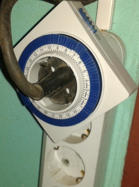

Я как раз себе недели-две назад сделал так.
Нашел в магазине светильник РКУ 97,патрон
Е 27,без дросселя,цена около 500 руб.Ещё лампу энергосберегающую-кажись АСД-60 Вт(светит как 300)-250 руб.
Купил остаток трубы 2,8 метра диаметром 32 мм,
полосы 5х40 мм-2 метра-все около350 руб.,сварил мачту с двумя треугольниками внизу.И согласовав с соседом напротив,закрепил на его гараже(не создавая помех при открытии ворот).
Кабель (самонесущий АВК-2х6)протянул над проездом на высоте около 5 метров.Все это сначала подключил через розетку-таймер.Удобная штука.После поставил за таймером радиовыключатель,т при подьезде к гаражу с машины включаю фонарь,а таймер поставил на время темного времени суток.
Сделал это потому,что часто мою машину поздно вечером или ночью,а светит только от гаража,вот с дркгой стороны теперь фонарь освещает.
Если надо ,то подробней могу описать и сфоткать,потом фото выложить.
Добавлено спустя 7 минут 10 секунд:
примерно так
