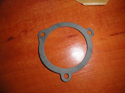

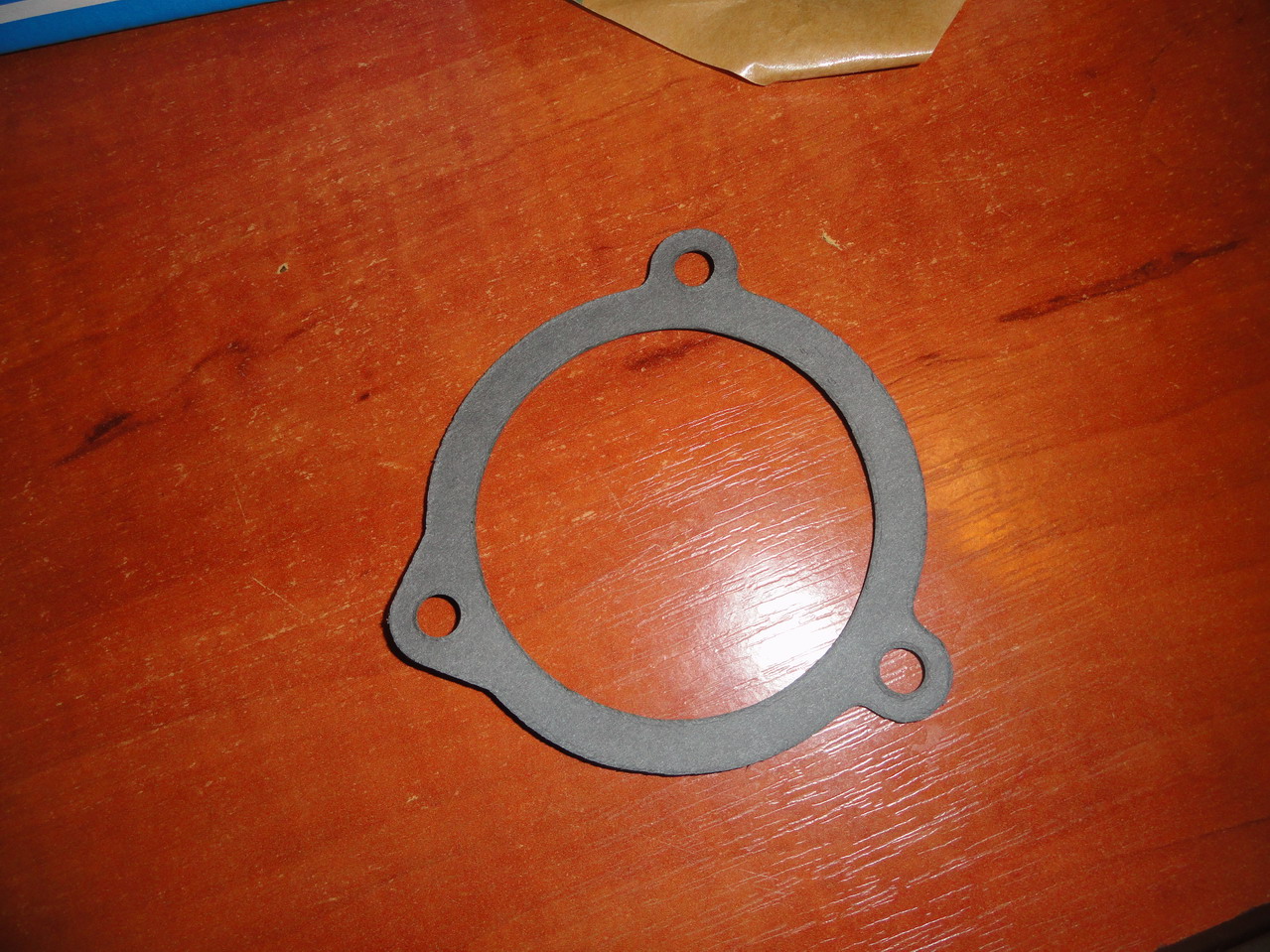

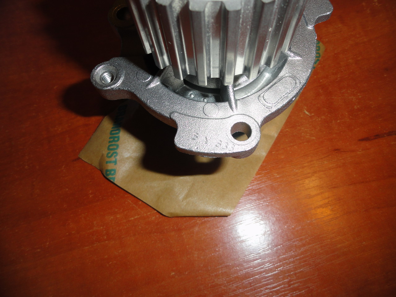

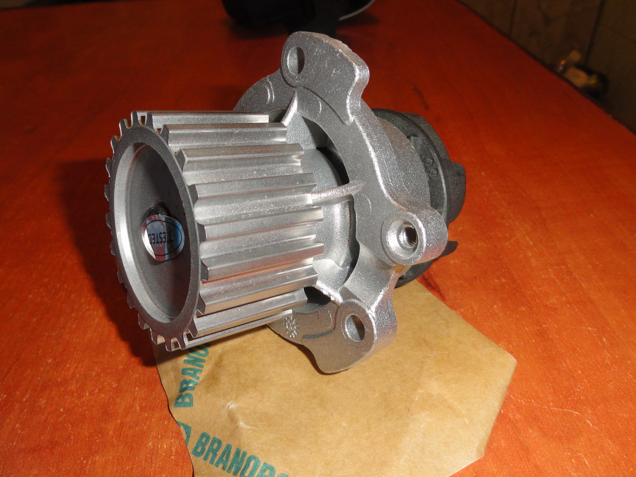

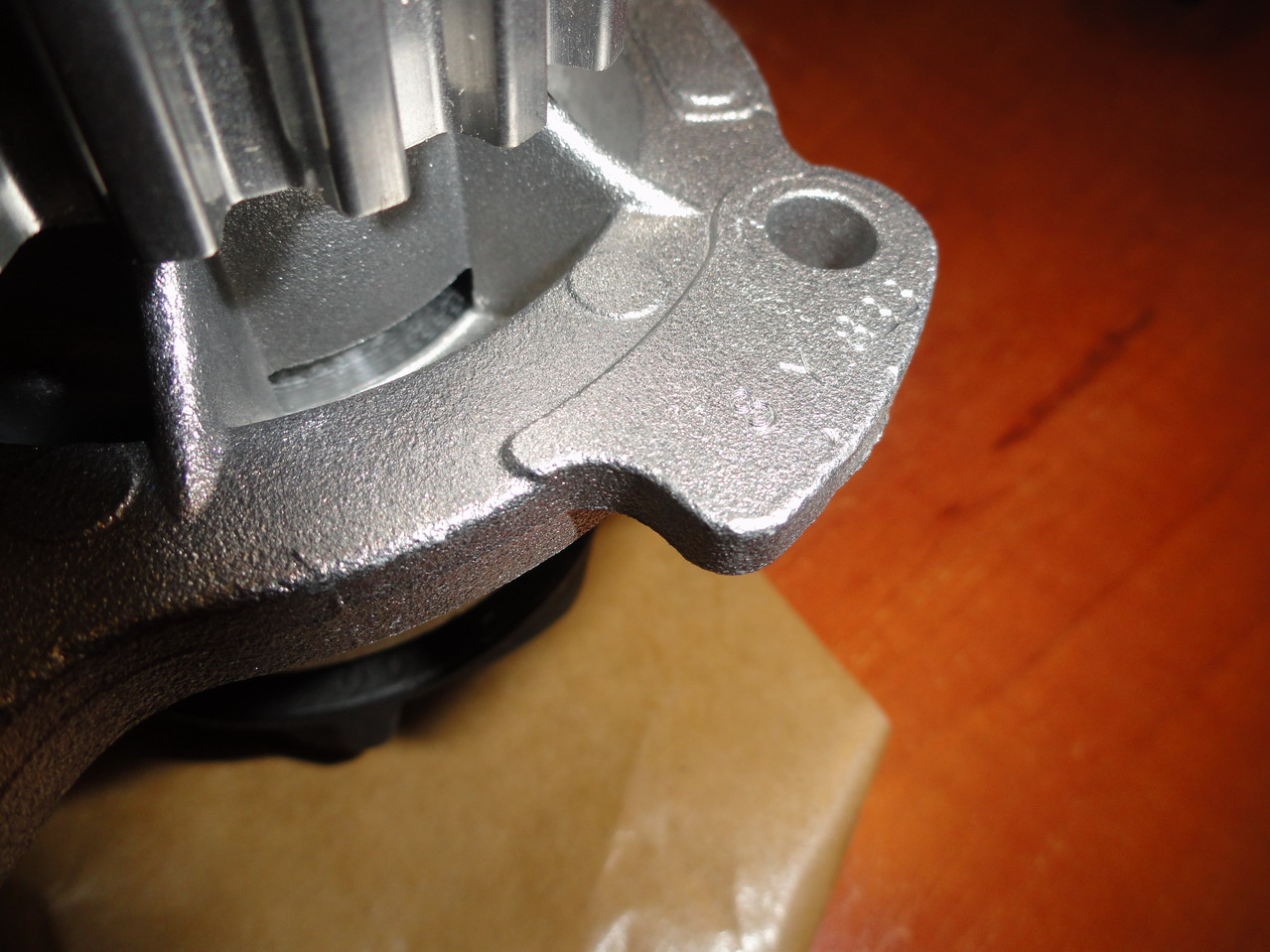

Ну вот выкладываю фото. Мало ли кому пригодиться.
Если сравнивать по внешнему виду Лузар и ТЗА. Лузар сделана гораздо добротнее. Впервую очередь крыльчатка. Металл. У ТЗА пластик с хреновым отливом. Пластиковая крыльчатка ТЗА вся в заусеницах.
Если так можно сказать у Лузара гораздо аппетитней вид. Высоту посадки крыльчатки сравнить не получилось. Завтра поеду ставить посмотрю что чего.
Прокладка у ТЗА больше похожа на пробковую, у Лузара паранит, выглядит понадежней. Ну и болты для крепежа в комплекте что тоже приятно.

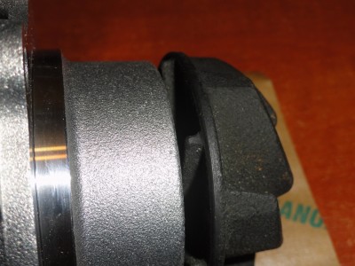

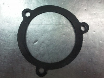

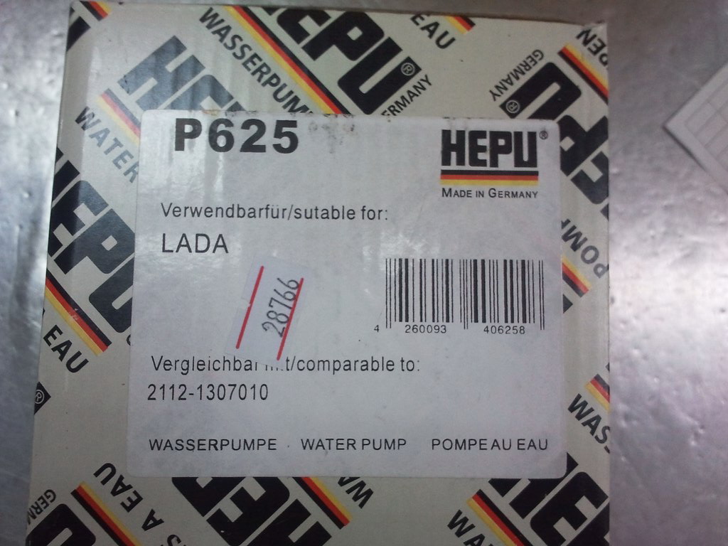

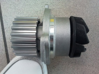

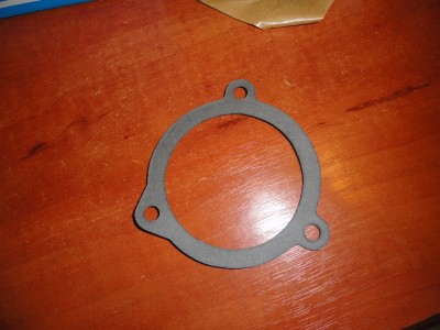

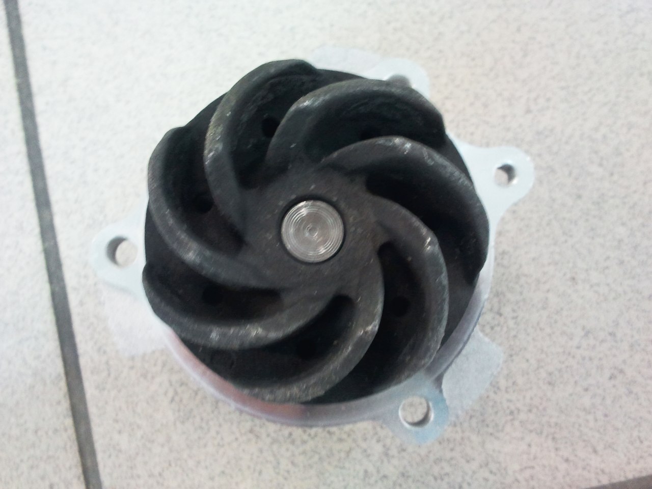

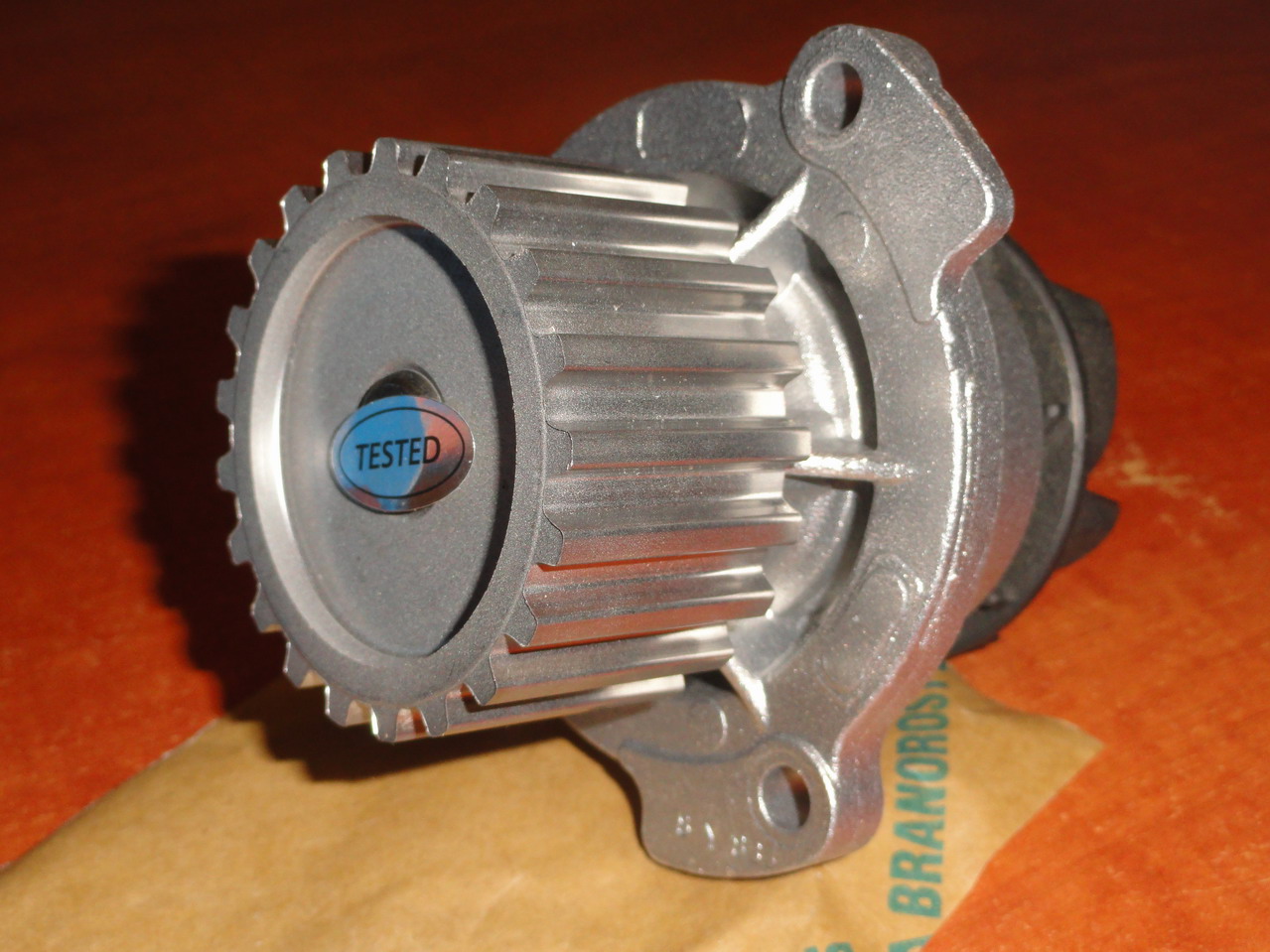

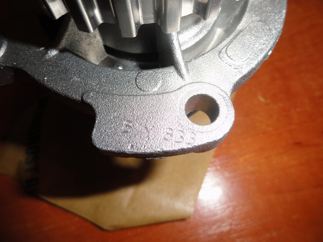

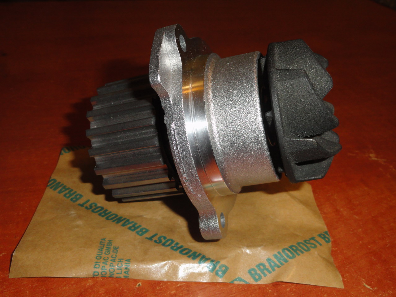

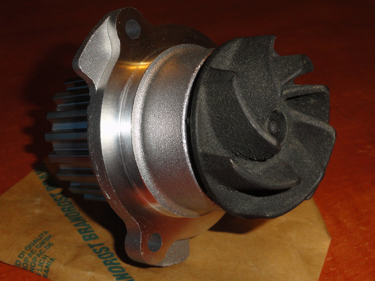

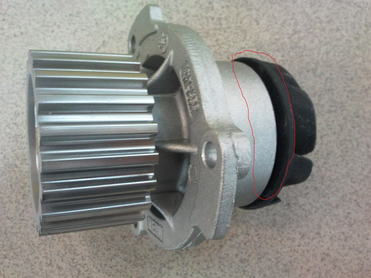

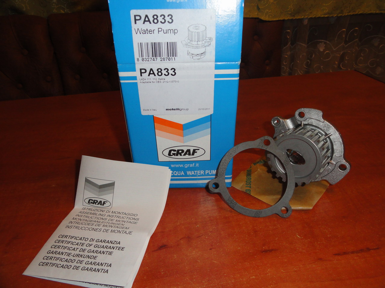

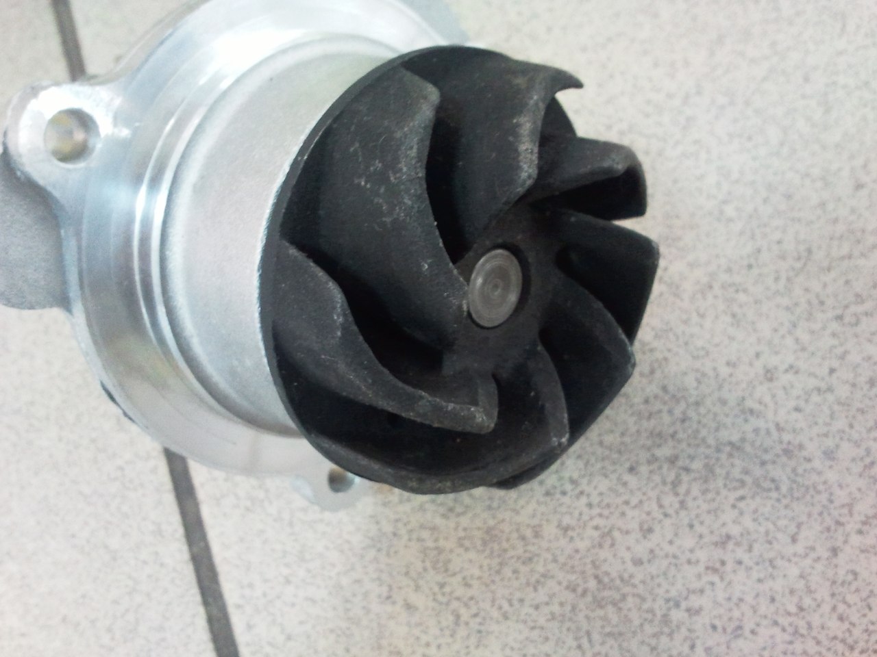

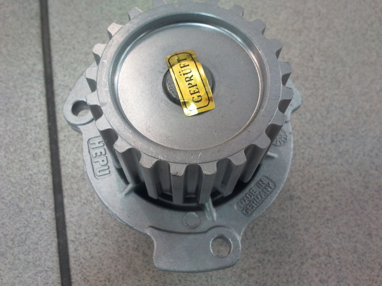

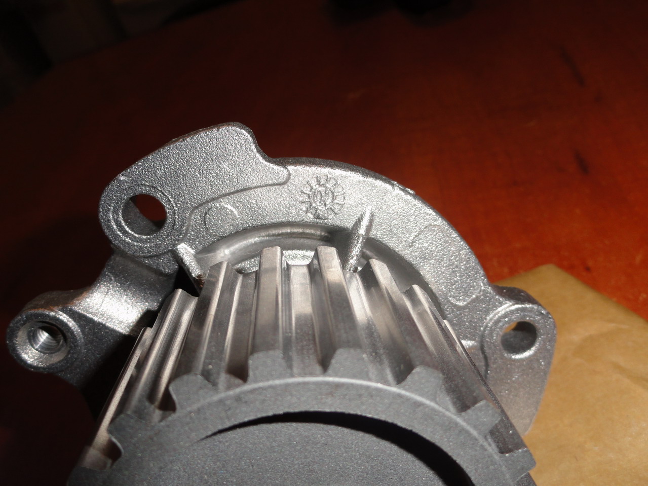

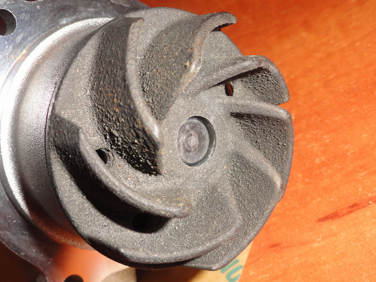

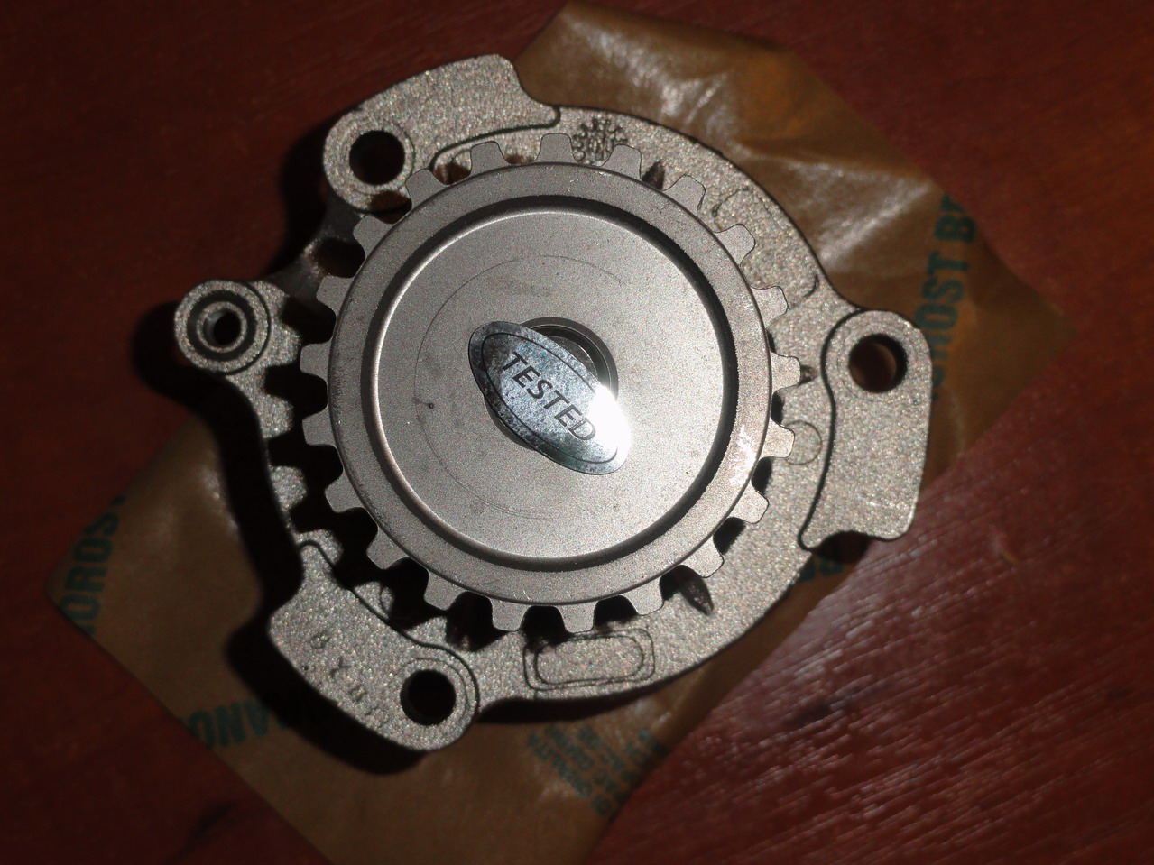

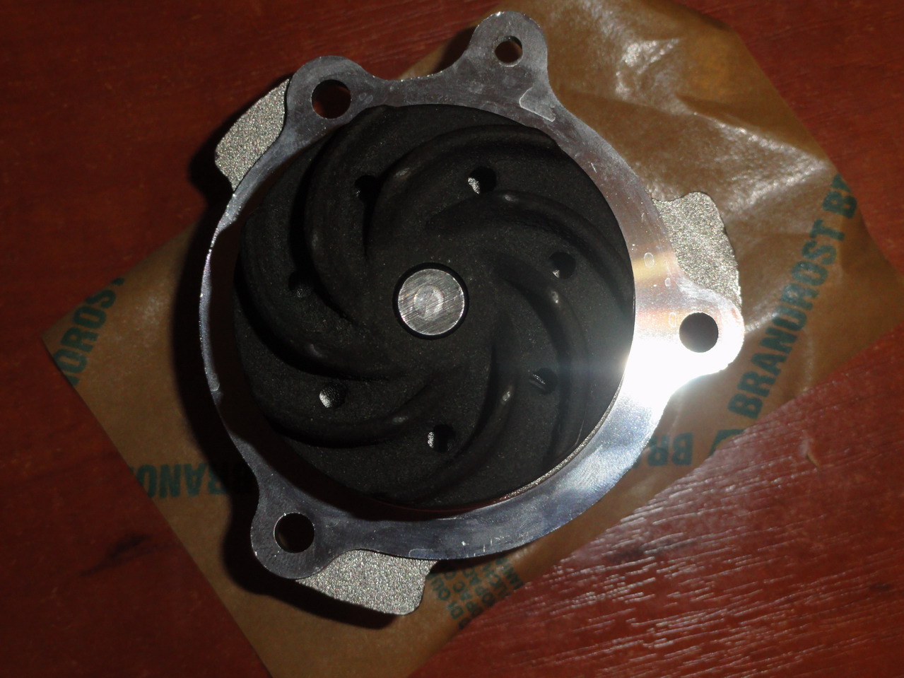

я долго думал и взял официал Graf (фото ниже). цена в районе 30уе. прошла уже около 10 тык. Ну посмотрим сколько еще она покрутится. Качественно сделана, не то что хепу из экзиста с левым штрихкодом и горбатой прокладкой.
Надеюсь инфа будет полезной. Сам пока купил норм помпу, выкинул 2 ТЗА (каждая прошла по 12 тык), крутил в руках палево от Хепу(при всем уважении к бренду фото левака прилагается, на помпе даже не было выбитого номера), и палево от Граф (к сожалению фоток левака нет, но могу в кратце: крыльчатка алюминиевое литье или покрашена серебрянкой по типу как у лузара на 7 лопастей, номера на помпе нет, прокладка по типу левака Хепу, вкладыша с инфой нет, выглядела не очень сомнительно, но не оригинал).

| 8wuWlymsQ2w.jpg |
код не просчитывается. три первых цифры должны быть 425 |

| b4Fc-mZnyJA.jpg |
на обратной стороне крыльчатки практически нет маленьких лопастей (сделано как на 8ми клапанной кароче) |

| o8BPN1AaOd4.jpg |
такое впечатление, что крыльчатка не чугунная, а покрашена черным г..ном |

| T4yzie9qqZA.jpg |
я думаю немец застрелился бы если увидел эту прокладку *) |
188.85 KB |
263 раз(а) |
| UNgjGHhzQh0.jpg |
а с этой стороны вроде бы ничего и свеху фантик) |

| vvV4tiaShJc.jpg |
и сквозь черное г..но, проступает еще и какоето белое г..но |

Сообщения: 42136
Хепу какое левое гавно судя по фото

В тему.
ТЗА Премиум, как на фото
Женя.1981 была заменена на 33 тысяче. Посторонний звук, который я приписывал роликам, исходил, как выяснилось, от помпы где-то с 28-29 тысяч. Поломка традиционная - ручеек ОЖ
. Подшипник имел крайне небольшой люфт, но ворочался жёстко, т.к. смазку повымывало нафиг.
На замену поставил простую ТЗА 2112, т.к. Хепу Р625 оказалась строго такая же, как на фото
yura104: та же обмазаная непонятно чем крыльчатка и такая же уродливая прокладка, как верно было замечено:
Цитата:немец застрелился бы если увидел эту прокладку
