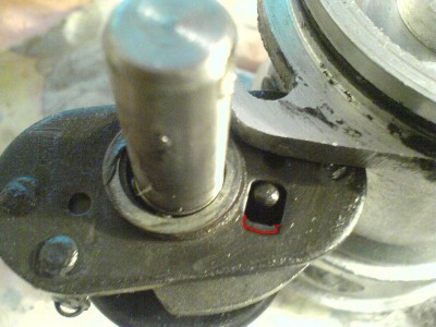

В общем, осмотрел с пристрастием еще раз. Грузики до корпуса могут достать в двух случаях: или если лючок распилен, или
т808 писал(а):вот пятки грузиков и провалились,не поворачивая муфту на валу.
если нет этой стопорной шайбы. По другому ни как
| tr0.jpg |
Или нет стопорной шайбы. |
9.11 KB |
3551 раз(а) |
| tr.jpg |
Либо лючок распилен, либо штифта нет |
33.8 KB |
206 раз(а) |

у меня на пластинке этой только один штифт у пружинки и видимо один грузик держится а только второй болтается? должен быть два штифта?
Моаи
Сообщения: 4672
Откуда: Свердловск!
Авто: 21099 карб
atata43 писал(а):должен быть два штифта?
один. штифт до упора доходит, фиксирует центральную овальную хрень №13. Хрень фиксирует максимальное отклонение грузиков (если все исправно). вроде бы так
http://www.vaz-autos.ru/2109/9_23.htm
